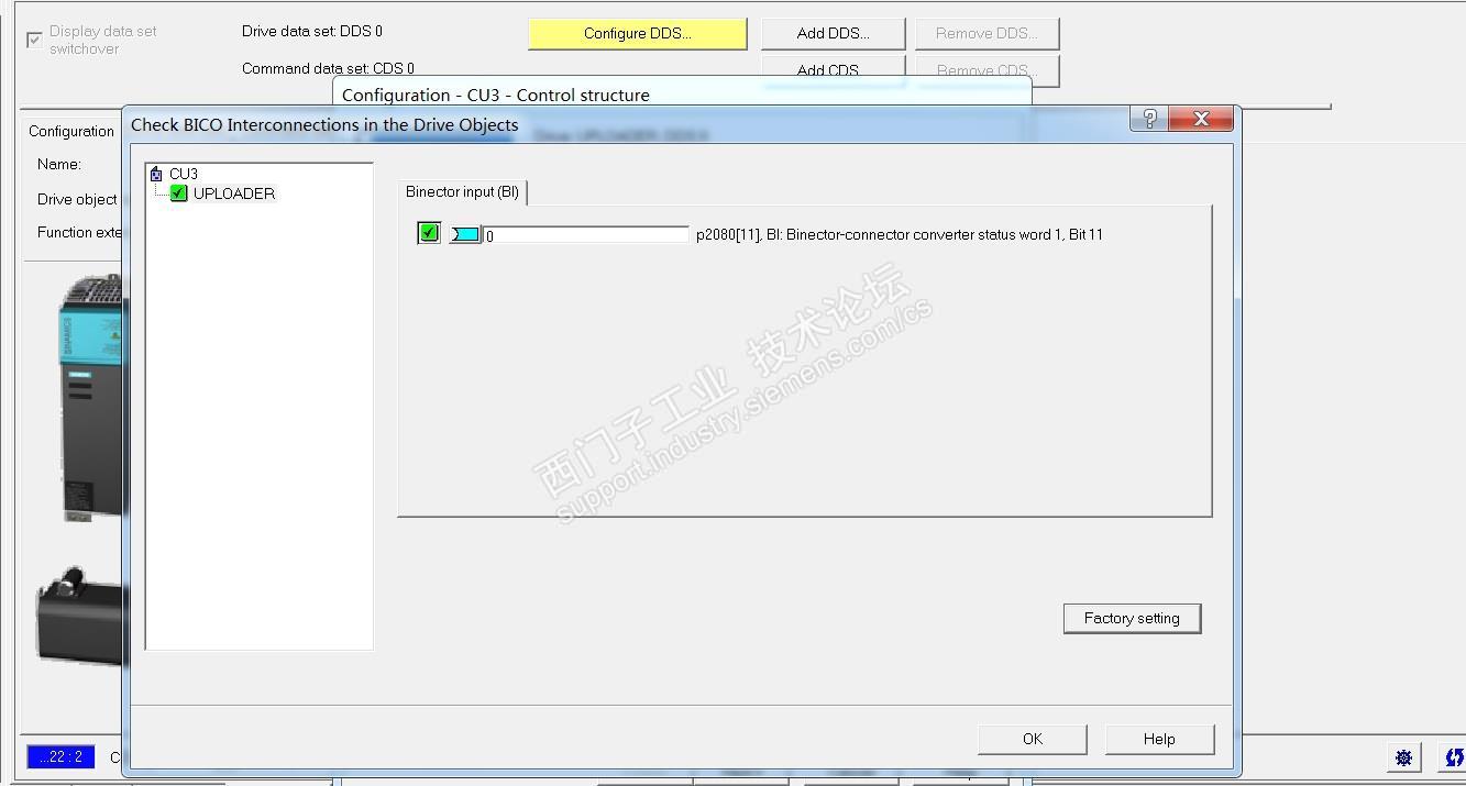

S120 VF控制DDS组态时遇到的问题
1101
2016-05-28 23:00:35
    在Starter中对S120进行DDS组态,选择VF控制模式,报文选择的是西门子标准报文352。点击下一步后出现图片所示的对话框,为参数P2080[11]指定参数值。如附件所示,这是什么含义,我要怎么设置?
