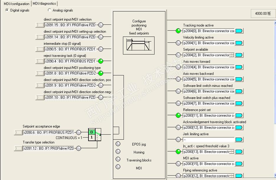

P2080.11为变频器状态11位,BI类型(数字输入),你可以指定一个BO类型(数字输出)与其互联,如接通就绪p899.0
下面图1为一些例子联接你可以看看
