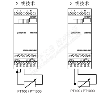

回复:新学。LOGO!OBA8的温度模拟量模块一定要接地吗,3线制输入的接线图和2线制接线图有什么区别?

这个图是四线电流测量和两线电压测量。电流测量中,L+、M是电流传感器的供电。这个模块也不是温度模块,这是LOGO!AM2,是联结0-10V或0(4)-20mA传感器的,而温度模块是LOGO!AM2 RTD,用来联结PT100/PT1000的传感器。
三线的传感器接法相似的,一根是电源线,一根是信号输出,还有一根是电源和信号输出的公共地。这样对应着连接至LOGO!相应的端子就可以了。
下面这个是温度模块的接线图,注意联结的是PT100/PT1000的传感器:
