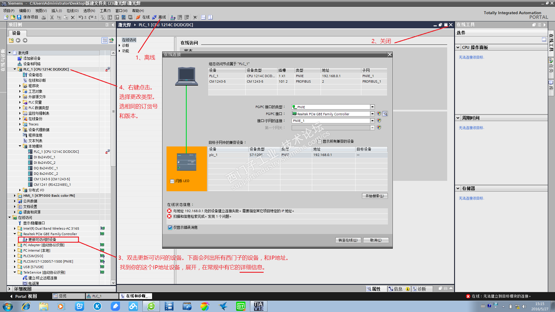

回复:1200与电脑连接时总是连接失败
yming
    23707
    915
    1288
注册时间:2004-03-06
发布于 2016-05-30 20:05:40
15楼
哪里有那么麻烦?
1、用网线直连(可以通过交换机。);如果使用了路由器,PLC的IP不能是路由器的网关IP。在分配PLC的IP过程中,不要用无线连接(因为,LLDP协议不能执行,找不到PLC)
2、通过更新可访问的设备,去找到那个IP地址的设备。如下图解决问题。
如果有错,就更改项目中的设备类型好了。
