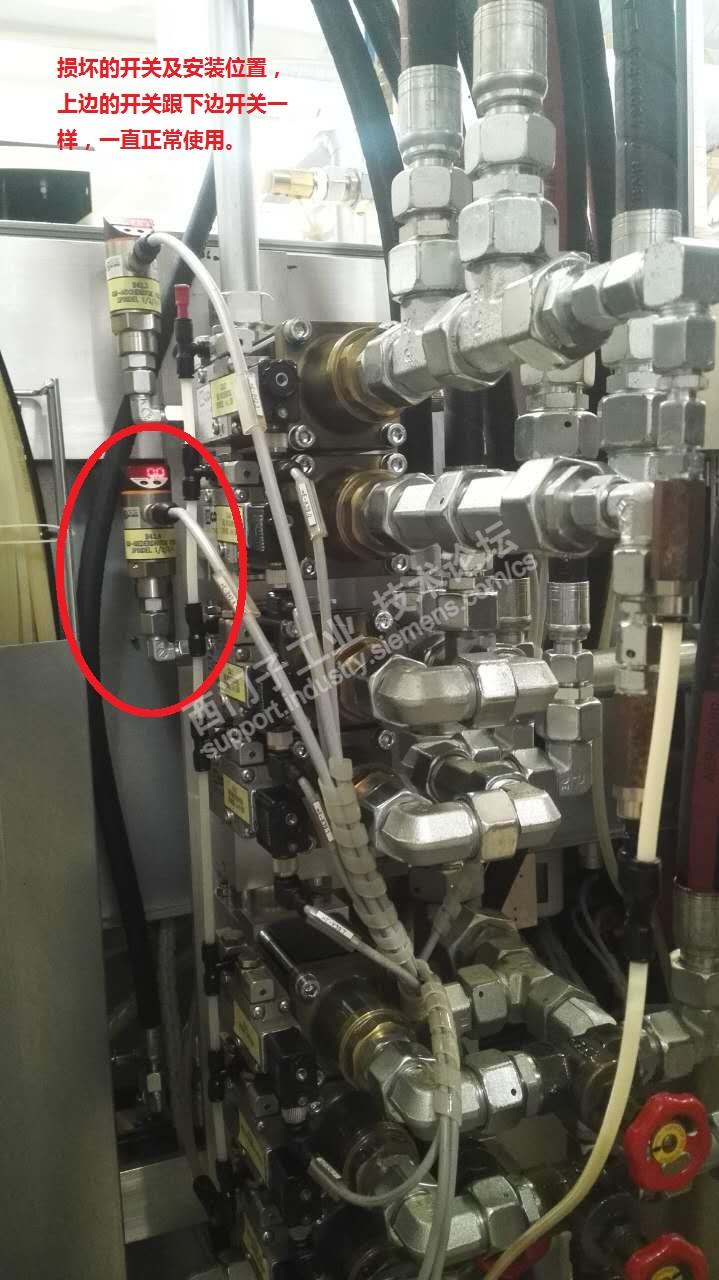

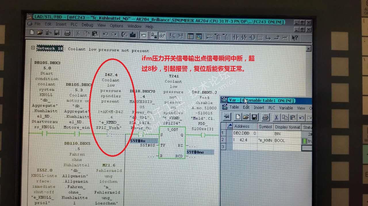

回复:ifm PN50003 为什么频繁损坏?

以下是引用Siemens TIA在2016-05-31 08:40:06的发言 >2楼:损坏开关状态:数值...
引用2楼详细内容:
损坏开关状态:数值均显示正常,就是信号输出点偶然没有了。
这张图是PLC中压力开关信号输入点
这张是安装位置图
以下是引用zmh81在2016-05-30 16:44:38的发言 >1楼:怎么个损坏状态呀?...
引用1楼详细内容:
怎么个损坏状态呀?你也不说清楚,最好上个图片。
没有明白大侠的意思;
这个信号的中断是由于压力开关自身损坏引起的。
