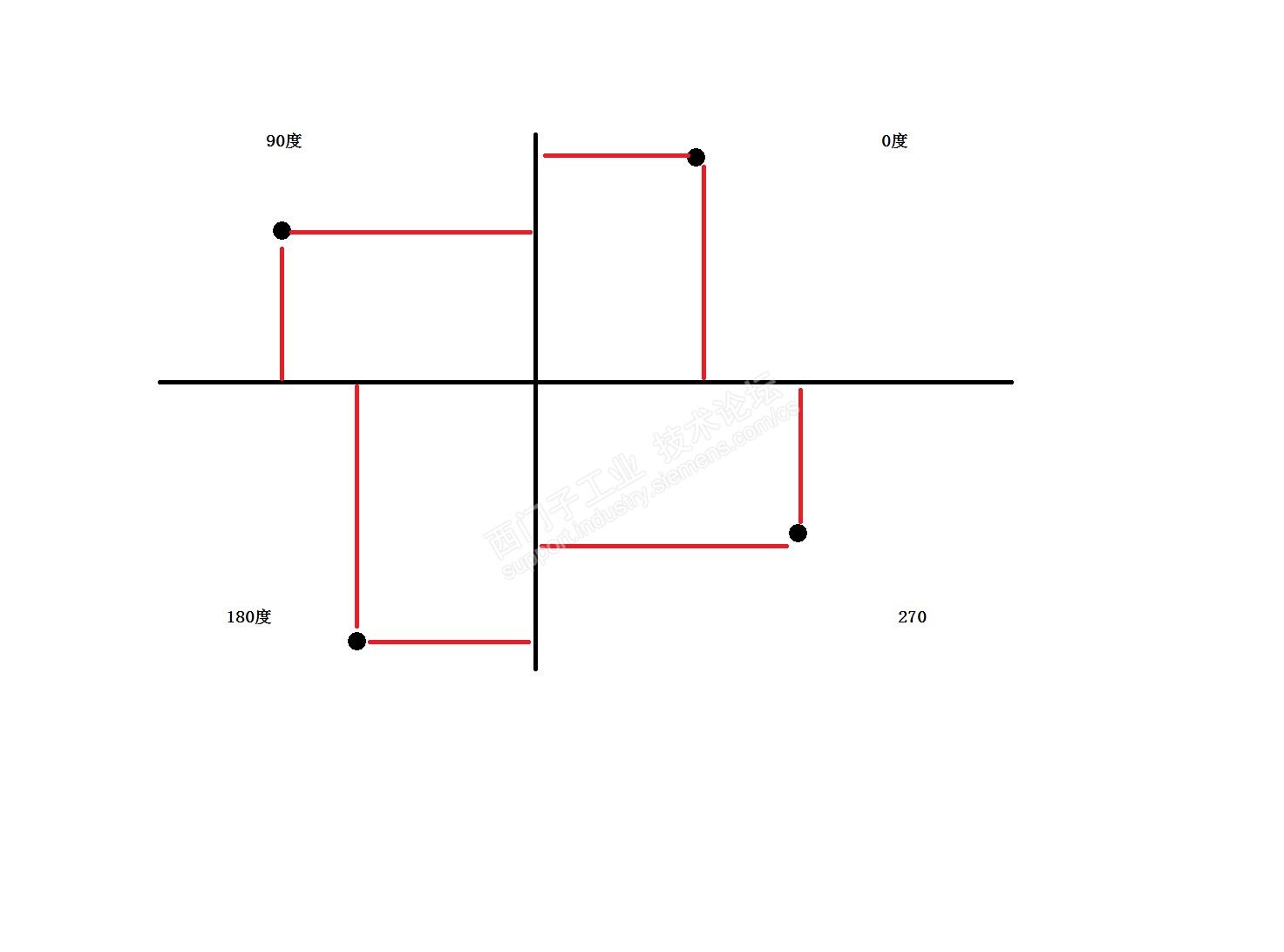

以下是引用jaczzb在2016-05-24 22:20:39的发言 >4楼
就是四个象限转换呗,就是XY对掉,正负号改变这个道理
当然,前提是机床坐标系原点是设在B轴回转中心上
不过好像用840D系统的机器,机械零点都设在了回转中心上,
FANUC系统的机床有些没有设在B轴回转中心,所以转换时还要考虑回转中心坐标

这个怎么解释
对,就是这个意思。
我之前用的马扎克卧加,它有一个坐标旋转的程序,计算(以当前坐标算出旋转之后的任意角度的坐标)旋转之后写入指定的坐标系,如G54或;;;;;;,然后直接调用就可以。
我想知道840Dsi有没有计算公式或程序什么的?
