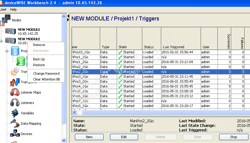

3.首先我们要先进行数据备份如图:点击BACKUP
4.选择备份路径
5.备份完后更换模块,同时要把模块背面有一块淡蓝的卡进行更换

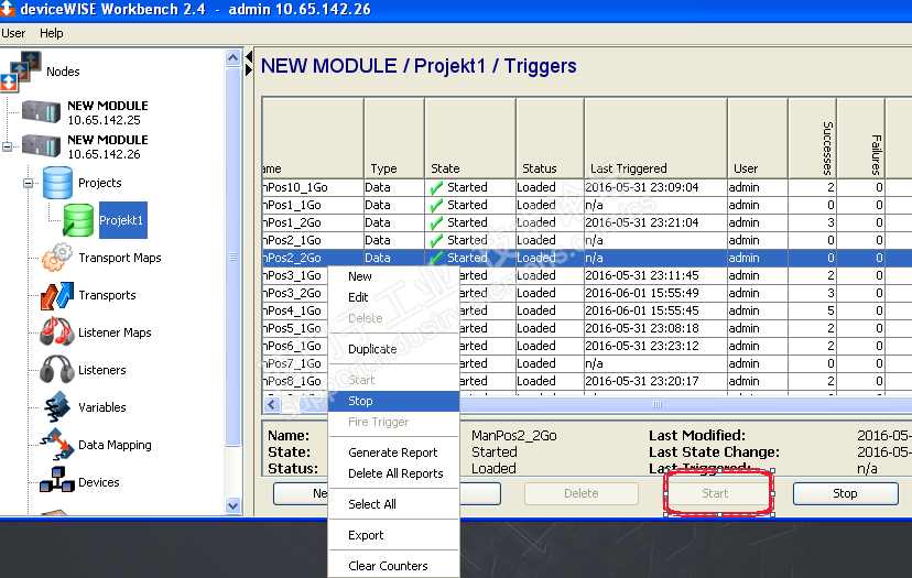

6.通电 执行Reconnect,按start启动物料跟踪系统如图:
7.如果启动不了可以尝试RESTORE数据
