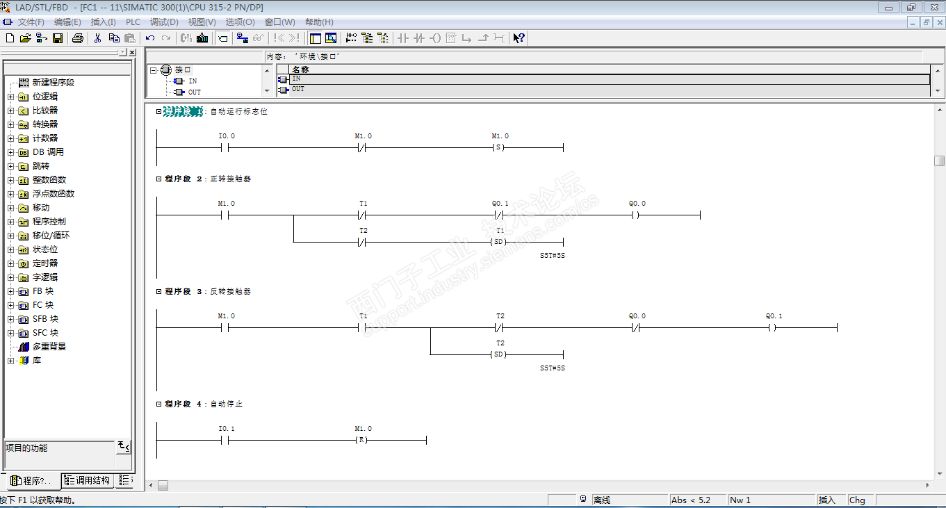

回复:谁能帮我做一下S7-200的这道题,本人菜鸟。急需!不胜感激

不动脑永远不会进步,借鉴一下就好!希望不会害了你!(还有更简洁的方法自己想想)
