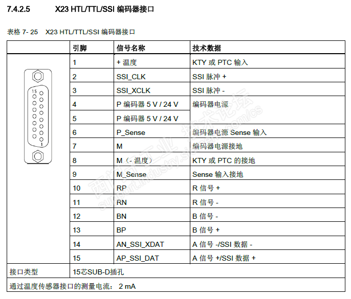

小弟第一次使用S120,控制单元是CU310-2DP,马达是1PH8系列带HTL 1024 S/R的编码器。
CU310-2DP上的X23口示意图如下
电机编码器电缆的针脚如下:
想请教各位前辈,这两个接口的针脚序号应该怎样对应?
