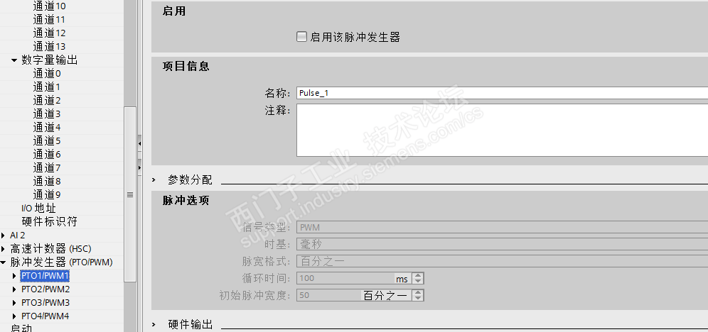

回复:1200 Q0.0点在程序中有输出,但是PLC 本体上Q0.0 f 指示灯没有点亮,Q点没有输出!

找到原因了,现场这个PLC是驱动步进电机的,Q0.0 被组态成脉冲发生器了。在硬件组太中把那个设置勾选掉就可以! 谢谢大家!
