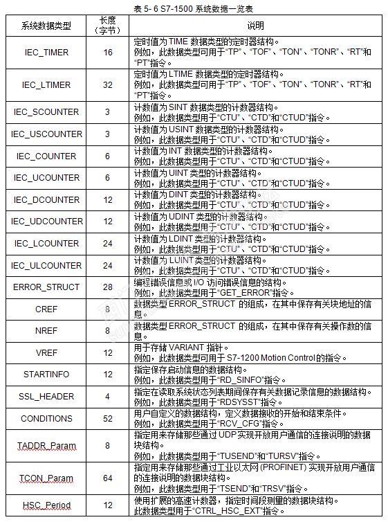

系统数据类型
5.1.5 系统数据类型
        系统数据类型 (SDT) 有预定义的结构并由系统提供。系统数据类型的结构由固定数目的可具有各种数据类型的元素构成。系统数据类型的结构不能更改。
        系统数据类型只能用于特定指令。下表5- 6给出了可用的系统数据类型及其用途。
