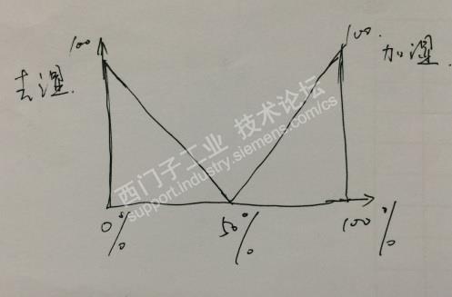

x轴为模拟量总控制输出,0~50%是动湿,50~100%是加湿
Y轴是2个调节阀的输出,X轴的0~50%对应去湿的100%~0,X轴的50%~100%对应加湿的0~100%
任一时刻只有一个调节阀在调节,把PV值和SP值经过PID计算后,输出为0~100%,再把PID值做个拆分,0~50%对应去湿的100%~0,50%~100%对应加湿的0~100%
