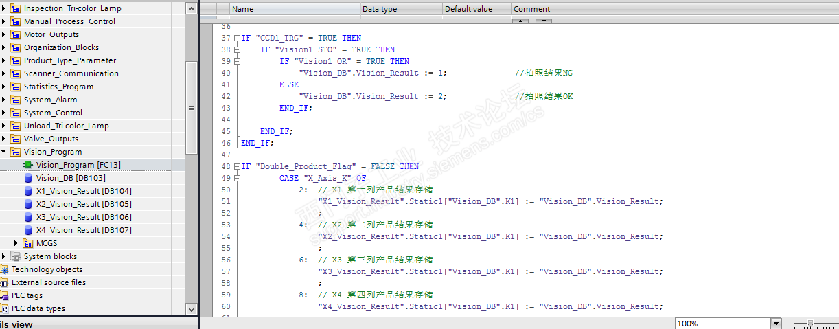

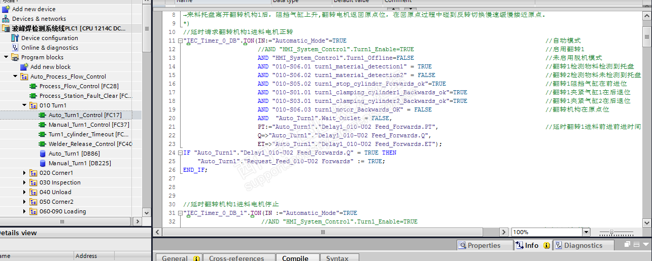

 应该说梯形图可以做的SCL全部都可以做,我现在写程序不管是大型的线体设备,或者是小型单机全用SCL语言,只要你排版顺序写法写的好,查看问题不比梯形图难查。现在让我用梯形图反而已经特别不适应,因为已经习惯了而且对我来说用SCL会提高我写程序的效率。
