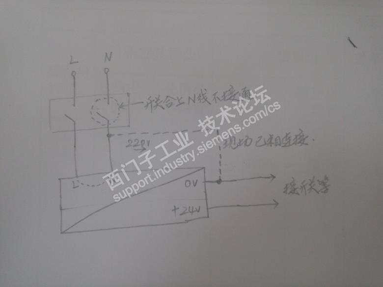

以下是引用keeneyoung在2016-05-03 08:44:11的发言 >10楼
1、这几天放假了,我找了一下图纸,由于是多张组合的,不好弄上来,就自己用手画了一个。
2、出现故障时,主要是 由于2P开关的N相合上开关时,不能接通,导致220V电压通过短接线直接
     接到了开关上面。造成开关过电压击穿。
3、由于开关开源输入端未正常接通,24V电压未产生还是PLC模块有保护,万幸的是没有PLC模块损坏。
4、赶到现场时,我在没有查到原因前没有通电检测,所有故障现场是个人判断出来的。由于发现2P开关 有问题后,在更换2P开关时,查到N线与0V线接到一起。故有了以上判断,没有测试过,但是通过修复后,故障已经消除。

以上第二条:出现故障时,主要是 由于2P开关的N相合上开关时,不能接通,导致220V电压通过短接线直接 接到了开关上面。造成开关过电压击穿。
故障原因分析可能有误,一定还有其他回路才造成开关过电压!
