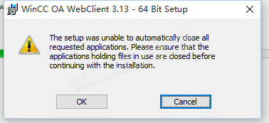

  PVSS web 客户端功能可能在场合会用到。但在安装插件时应注意,尽量使用IE 64位浏览器下载插件并安装,在浏览时也尽量使用IE 64位浏览器。
  案例:(PVSS3.13版本) 一开始使用某第三方浏览器登陆web,下载了32版本插件(下图上),进行浏览时发现存在问题。
于是换IE 64,同样再次下载插件,这时变成64位(上图下)并立即安装(没有删除前一版本),在安装过程中出现状况如下图:
随后在添加/删除程序里发现:
删除其中一个都会出现如下错误提示:
利用安装包进行修复或移除操均告失败。
换到安全模式下同样无法卸载删除。
不考虑重装机的情况下是否有解决方案?
提示:32位版与64位版存在兼容问题,不可同时安装。要安装时卸掉另一版本再进行安装。3.12之前的版本不了解,3.13往后的版本尽量选用64位版插件,最好是拷贝出安装包方便安装维护。
