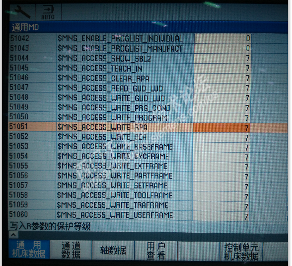

   前些日子突然发现同事做的数控涂胶系统的R参数没有设定访问权限,吓我一跳 这要是谁好奇随便改了一下那不是要了命啊(设备居然已经安全运行了一年了)。
     找了半天资料发现都写的不明白,只好后者脸皮给西门子热线打电话,西门子给我发了个文档,我打开一看,哎呀 好像有点复杂了(主要是我对这套东西不熟悉所以觉得复杂),其实我只想设置一个权限。
后来我自己 查参数,发现了一个 估计差不多,一试居然成功了。
自己总结:西门子的手册很全面、西门子提供的方法也很严谨,但是说实在的 大部分的工程师都不是专攻这          一部分,好多都是工程上用哪学哪,导致即使有了手册用起来也不太顺利,一件小事情也会耽搁很          久。包括咱们这论坛里面应该也有很多跟我一样的二把刀工程师经常被一些行家看来很简单的问题          难住了。 在此分享一下个人经验,有不对了 大家多多指教。
SR= 1-4329220407 R参数设置权限.zip(西门子提供的设置)
