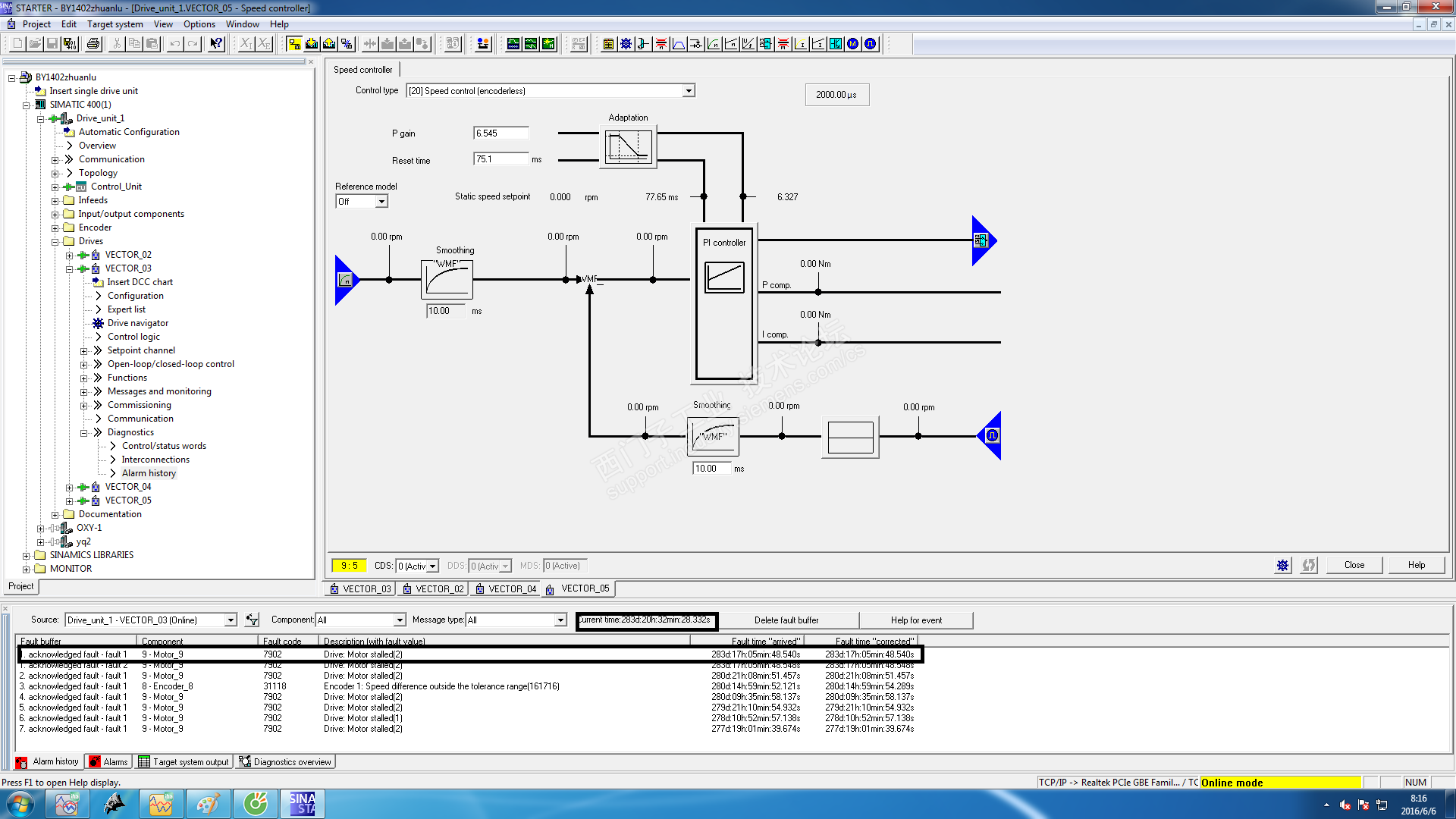

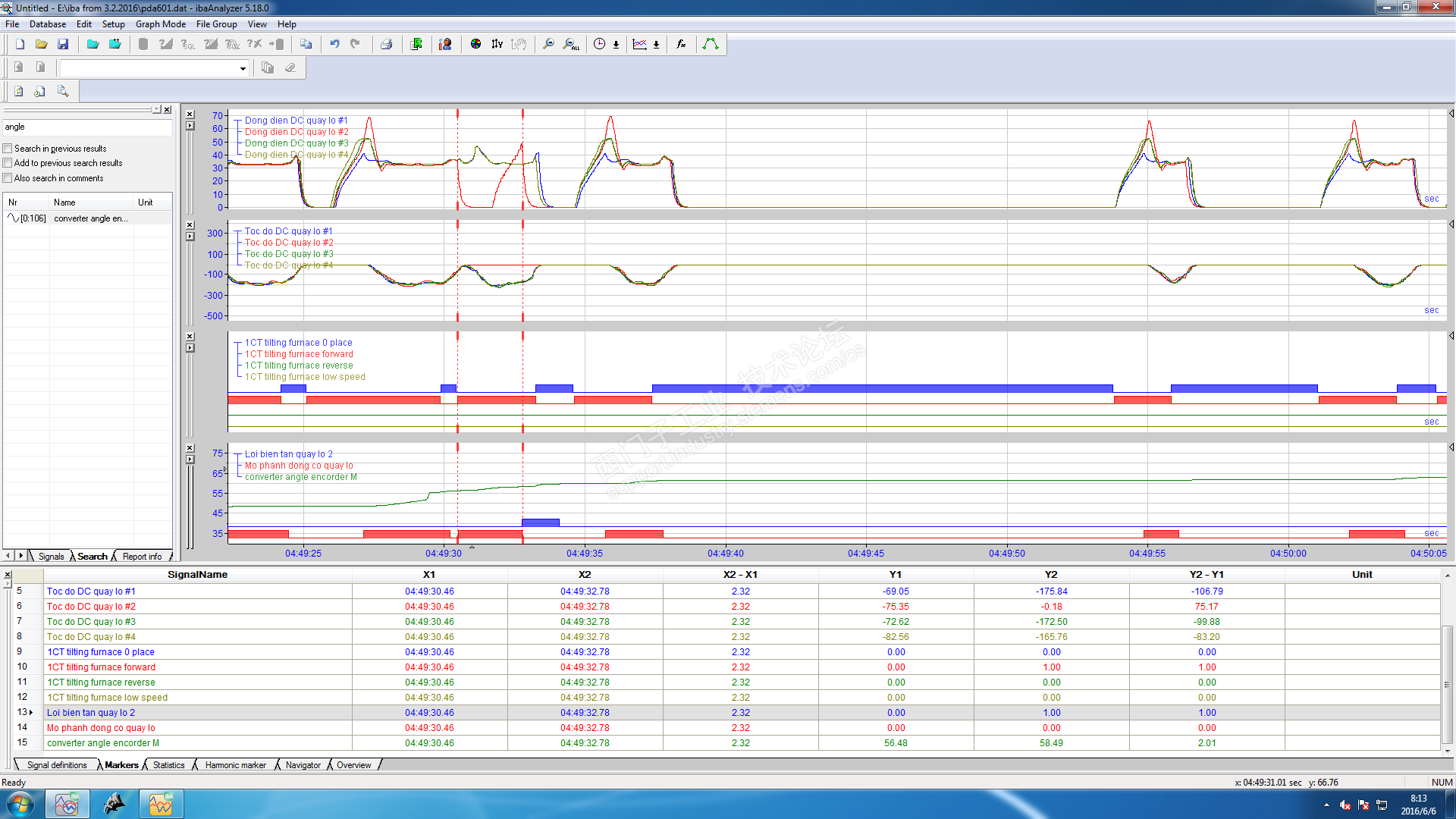

 各位老师,我遇到了转炉的问题,是1个CU320-2DP下挂4个PM340,一主三从,1#和2#可选择任一为主,3#和4#永远为从,运行半年以来,在1#为主的情况下,2#总报故障,每个三两天报一回,有时一天也 报一两次,故障代码是F7902。我录取了4个功率单元的控制字,是一模一样的,可以判定PLC控制是没问题的,但就是好像2#总是像丢了启动信号是的,4#也出现过这种波形,但只出现了一次。我把图片也发上来,请各位老师指点迷津,谢谢!
