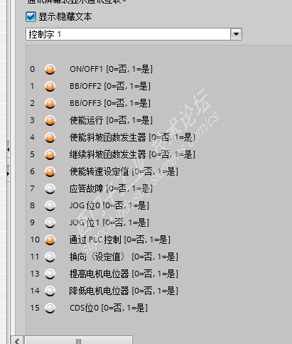

G系列,还有P700或P1000嘛?都自由报文了,就连呗。我在G系列没设置过P700,这个参数没有吧?
关键是通讯连的对不对。PZD的对应参数是不是错了?第一个PZD是开关量控制,第十一位(PLC控制使能)是否置1了?等等。
在控制字里,凡是使能控制,如果通讯不连接,一律置1.等等。
麻烦大虾看下,这个就是实际截图,速度能够给定,给047F就是这种情况
