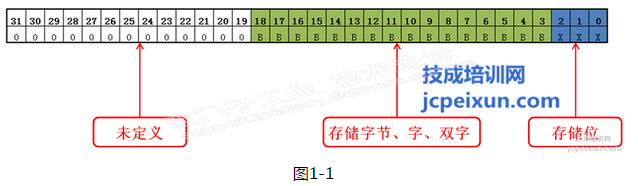

2 32位指针寻址
1) 32位指针存储空间
32位指针存储空间是32位,4个字节,通过这四个字节的空间来存放变量的地址。
2) 32位指针寻址范围
32位指针能对I、Q、M、L、数据块的位、字节、字、双字进行寻址。
3) 32位指针存储格式
4) 32位指针寻址格
32位指针寻址表示格式为: 地址存储器标示符[32位地址指针]

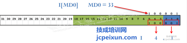

5) 32位指针寻址示例
例1
当MD0中存储的是33的时候I[MD0]指向I4.1
例2

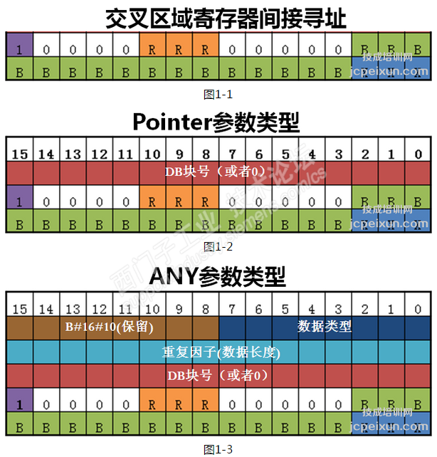

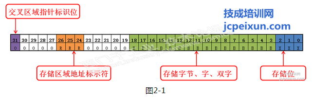

2 交叉区域寄存器间接寻址
1) 存储格式
交叉区域寄存器间接寻址在地址寄存器中的排列可分为五个区域,分别是存储位信息的区域,存储字节、字、双字信息区域,存储区域地址标示符信息区域,交叉区域指针标识位和无效区域。
此处我们需要将区域地址标识位和相对应的地址信息向大家一一列举如图 2-2所示
2) 寻址格式
访问宽度[AR1/AR2,P#X]
在内部区域寄存器间接寻址中,访问宽度表示寻址数据的长度W表示长度是字D表示长度是双字,AR1/AR2表示指针自身所占用的存储空间是AR1(地址寄存器1)或者AR2(地址寄存器2),P#X表示偏移量,表示在地址寄存器中地址的基础上进行偏移的幅度。此处需要注意由于地址寄存器中已经包含区域标识符信息所以在寻址时只需要访问宽度信息,不需要区域标识符信息,具体使用方法参照下面例子。

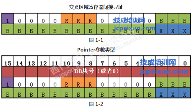

四、Pointer参数类型
1 Pointer参数类型概念
Pointer参数类型主要是在交叉区域寄存器间接寻址存储方式上变化而来的,当我们对数据块(DB、DI)进行寻址的时候地址寄存器AR1或者AR2是没有空间来存放数据块编号的,因此我们需要更大的48位的空间来对数据块进行寻址,这就是Pointer参数类型的由来,图 1-1所示为交叉区域寄存器间接寻址的储存格式,由图 1-2可以看出Pointer参数类型要比交叉区域寄存器间接寻址的指针多出一个字的空间,这个空间就是专门存放数据块编号信息。
当寻址为全局数据块DB时地址标识位的内容为100如图 1-3所示,当寻址为背景数据块DI时地址标识位的内容为101如图 1-4所示。

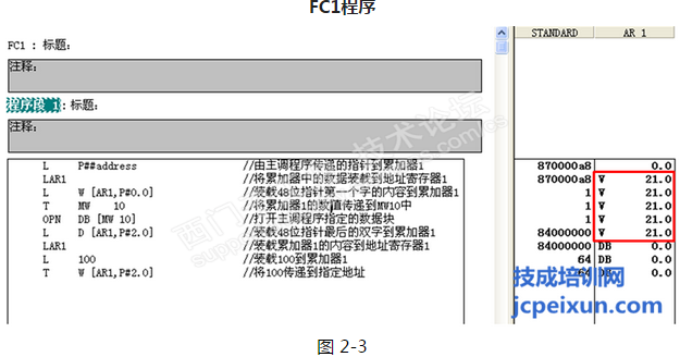

2 Pointer参数类型详解
图 2-1至图 2-3所示程序的作用是将DB1.DBX0.0偏移2.0后的字的空间存放整数100也就是给DB1.DBW2赋值100,本身程序非常简单,也没有什么实际意义,但是从这个程序中大家必须搞清楚两个问题,第一图 2-3中红框中的地址V21.0是什么意思。第二Pointer参数类型是48位存储空间的指针,48位的空间到底位于PLC的哪个存储区。只要我们把这两个问题搞懂了,就可以说对Pointer参数类型彻底搞懂了。
1) V21.0的含义
很多人看见V就会联想到S7-200PLC的V区,实际上在S7-300中出现的这个V区和S7-200的V区是没有任何关系的,在Step 7中对V区的解释是之前的本地数据那么这个之前的本地数据就应该指的是主调程序中的本地数据L区,拿本程序举例,那么FC1中出现的V21.0指的就是OB1中的L21.0。
2) Pointer48位指针的存储位置
上面我们已经分析出来FC1中的V21.0实际指的就是OB1中的L21.0因此我们可以判定Pointer参数类型的48位指针就是存放在OB1的L区中并且起始地址就是L21.0,由于是48位的空间所以Pointer参数类型的48位指针占用的就是OB1中的L21.0到L26.7共48位空间,其中LB21和LB22是存放DB块编号信息的,LB23~LB26是存放地址信息的。
五、ANY参数类型
1 ANY参数类型概念
在Pointer参数类型中我们已经告诉大家Pointer参数类型是基于交叉区域寄存器间接寻址发展而来的,由于交叉区域寄存器间接寻址无法存放数据块编号信息,所以我们为了可以对数据块进行寻址,在交叉区域寄存器间接寻址的存储空间中增加了一个字的空间来存放数据块编号信息,但是这样也只能一次寻址一个存储区域,如果我们想对连续的几个存储空间进行寻址比如对MW0、MW2、MW4一起进行寻址,无论是寄存器寻址还是Pointer参数类型都是无法完成的。此时我们引进ANY参数类型,ANY参数类型在Pointer参数类型的基础上又增加了两个字的存储空间。
ANY参数类型中第0字节是ANY参数类型的标识位,无论何时只要是ANY参数类型第0字节就是16进制的10。第1字节是数据类型信息,确定每个存储空间的数据类型,图 1-4是每种数据类型对应的16进制代码,第2第3字节重复因子表示由几个存储空间构成的这段指针。

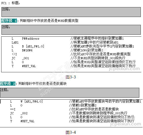

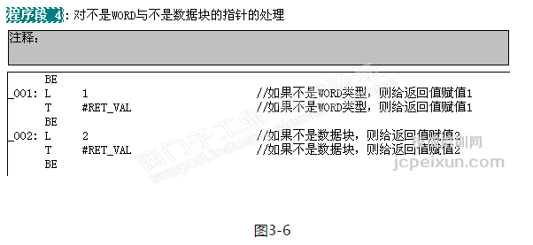

3 程序示例
首先要告诉大家我们这个程序的功能是将ANY指针规定的空间的数值相加求和。
