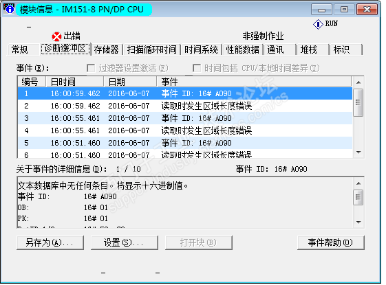

 使用的IM151-8 PLC,产生如下错误:
模块 IM151-8 PN/DP CPU 的诊断缓冲区
订货号/描述                    组件                           版本
6ES7 151-8AB01-0AB0            硬件                           6
- - -                          固件                           V 3.2.11
Boot Loader                    固件扩展                       A 37.12.12
机架:                         0
插槽:                         2
序列号:S C-H1DS00802016
事件 1 / 10:  事件 ID 16# A090
文本数据库中无任何条目。将显示十六进制值。
事件 ID: 16# A090
OB: 16# 01
PK: 16# 01
DatID 1/2: 16# 52  C2
附加信息 1/2/3: 16# 4D4F  4442  5553
离开的事件
16:00:59.462  2016-06-07

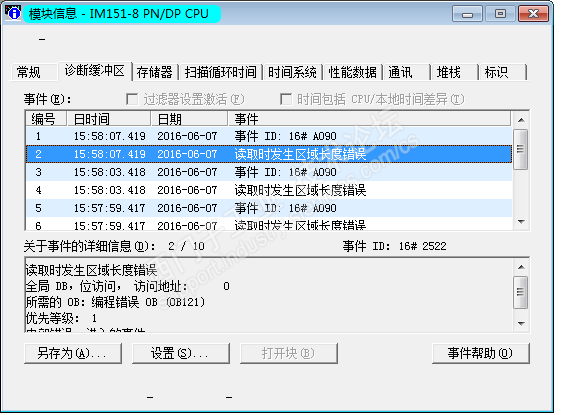

事件 2 / 10:  事件 ID 16# 2522
读取时发生区域长度错误
全局 DB,位访问, 访问地址:     0
所需的 OB:编程错误 OB (OB121)
优先等级: 1
内部错误, 进入的事件
(编码: 16# 2522  0179  0004  0000  0000  0000)

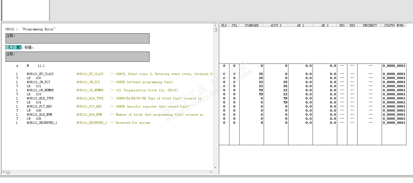

监视OB121 是如下情况:
打技术支持,说只能按程序排查,一个一个删除.   各位大侠帮忙分析一下有没有遇到过这样的问题.谢谢.
