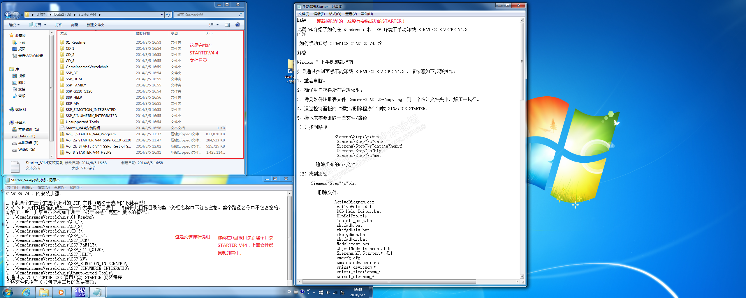

 怎么个情况?
这是我WIN7/64位系统
我这个PC是挺老的。
这是STARTER V4.4完整的安装文件。
这是卸载旧版 或 没有安装成功文件的方法。(旧的卸载不掉,新的也装不上!)
手动卸载STARTER.pdf
手动卸载的文档链接地址
最后,STARTER 也是可以自动安装的。
如何无人值守,自动安装STARTER
