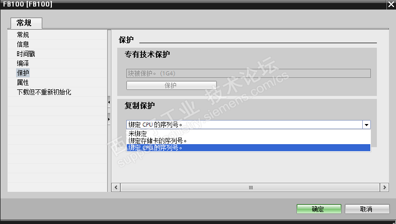

以下是引用小釉在2016-06-06 11:38:21的发言 >楼主
在设置画面中,好像两者只能选择一种,我现在想同时绑定着两个,有没有办法?
当然有办法了,你的PLC程序肯定不止一个块啊,选择程序块1绑定CPU序列号,程序块2绑定卡的序列号不就行了!
