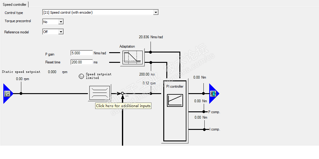

回复:关于在不同速度下,模态轴上下限位置值偏移的问题
henry.wang
    998
    31
    380
注册时间:2016-05-25
发布于 2016-06-08 10:34:32
2楼
改下P1460和P1462试下,增益适当减小,积分时间适当放大。
