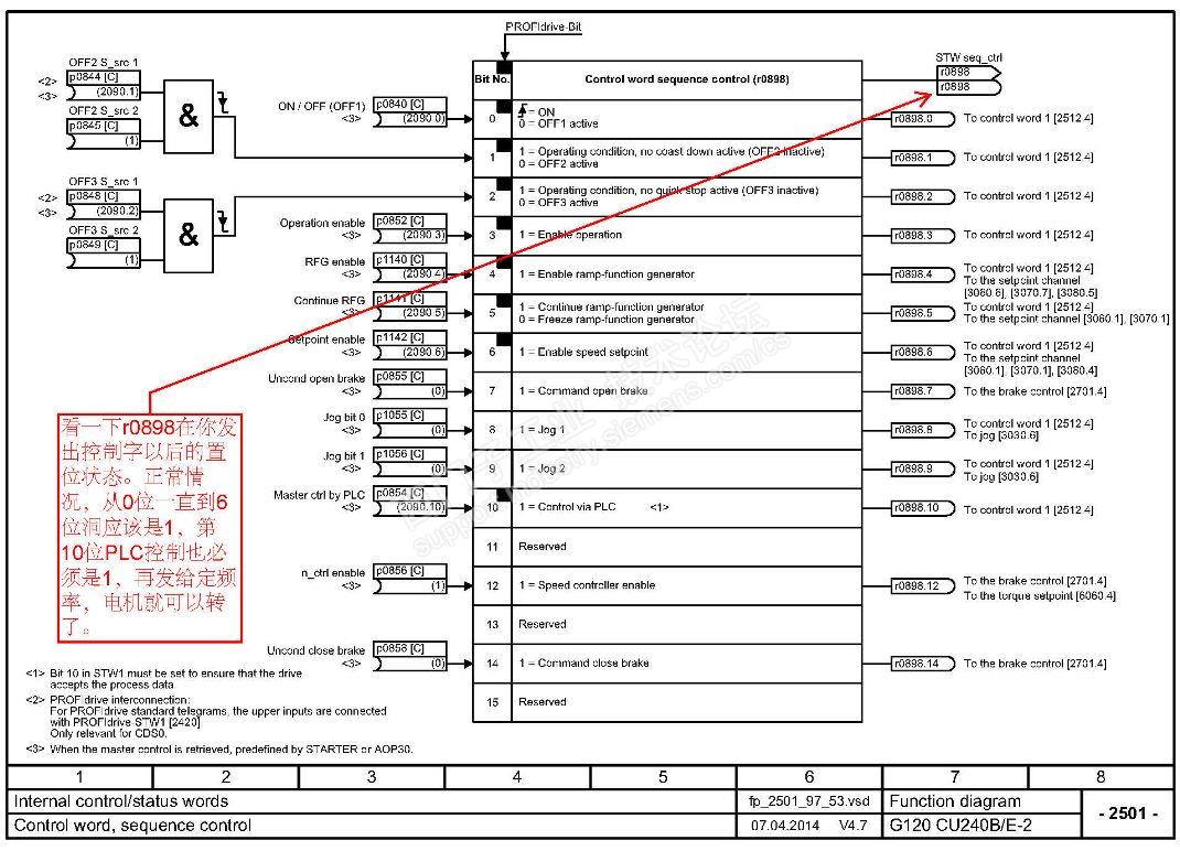

回复:G120报错,不运行请大家帮忙看看

以下是引用kdrjl在2016-06-09 21:19:21的发言 >21楼
图中有错别字,懒得改了,因为是图片,不好改了。凑合看吧,知道意思就行了。关键是,出现问题,要学会用控制字和状态字去自检上位传过来的信号,是否正确。可以很快的锁定问题。
别费劲了。楼主这个还是P10=1呢,改成0还自动跳回=1,电机都不想接。给什么也不能运行呀。
