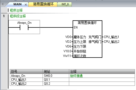

SMART的软件。你检查下,有可能不对,自己的项目,自己多动手。 更正下循环次数变量要设成输入输出类型或者开始按钮按下的瞬间将循环次数复制一次到一个临时存储区内存好。
气体简易置换循环.zip
