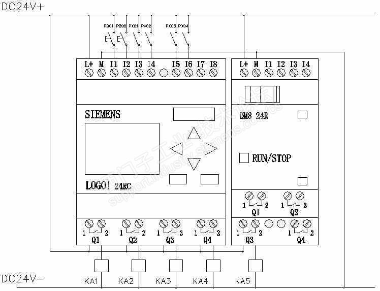

回复:这张图的输入输出的接线有没有问题?ka表示中间继电器 fr表示热继电器

以下是引用nnnn1234在2016-06-10 13:51:15的发言 >3楼
输入采用继电器的干接点就可以了。继电器的线圈回路另画。参考下图:
以下是引用青春、Ricky在2016-06-10 10:24:36的发言 >2楼:我的I1只是开关, 别...
引用2楼详细内容:
我的I1只是开关, 别的输入是信号检测, 不能这么简单表示吧
以下是引用nnnn1234在2016-06-10 09:07:10的发言 >1楼:输入采用你的I1的模...
引用1楼详细内容:
输入采用你的I1的模式。吧输出当做一个干接点传入继电器的线圈回路就可以了
不连接到设备怎么能检测到信号呢? 肯定要画连接到设备的线吧
