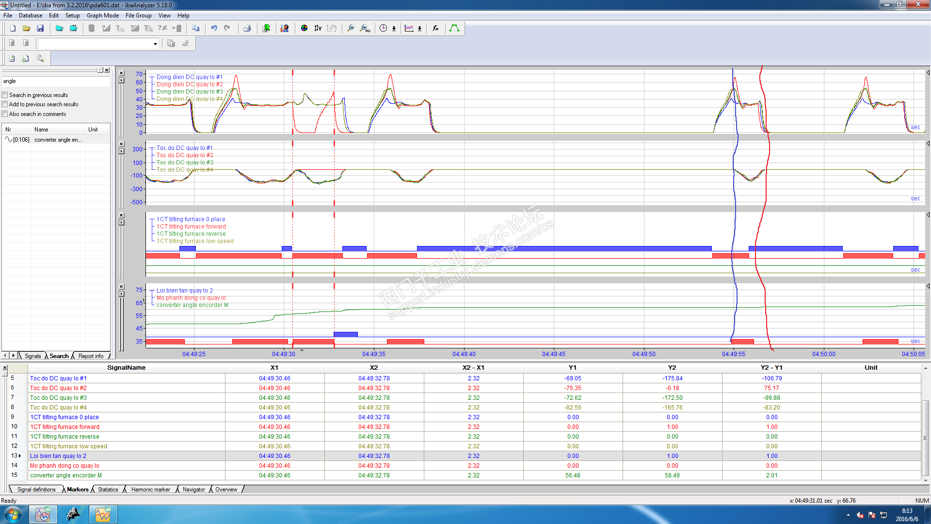

以下是引用河北唐山在2016-06-11 17:48:24的发言 >
南山飞雪,就是我还要再精调一下从电机的电流环的P和I,是这样理解吗,我看转矩后面也没有什么环了,还有就是电流环的P和I我是都没有改过
速调的参数我们会调整,但电流环的参数极少调。估计你调了也没用。我查了一下说明书。报F07801的电流门槛应该是265.5A。
你的调试肯定有问题:
你上传的图看不明白:暂时认为第一组为力矩电流;第二组为速度,第三组为操作指令。
我标的蓝线是速度刚刚响应,那前面的近1S时间做啥,是建磁,还是抱闸没打开憋转矩,如果是后者,啥标准,是不是电流可以小点。不排除你的抱闸控制有问题
再者,你的电流上升斜率很慢,你抓得变量是啥,是瞬时值,还是滤波后的值,如果滤波时间很长,你的系统问题更大。我们分析问题需要瞬时值,把你需要的变量重新规划一下,尽量要全才有助于分析。
