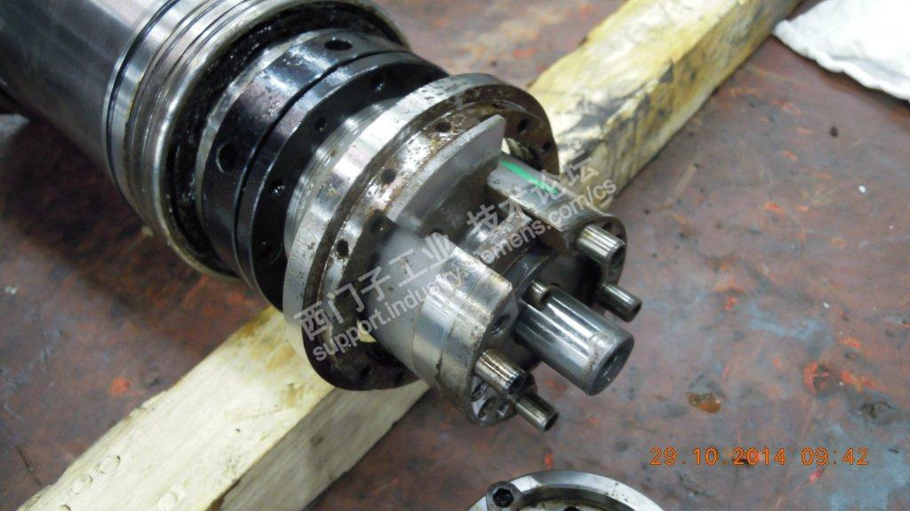

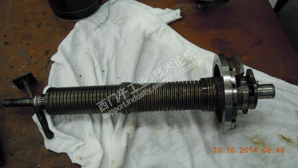

现在的加工中心主轴大多是抽芯式的主轴,单独更换和维修都比整体式的主轴便宜多了。
附件图里是上次维修的抽芯式主轴的照片,可以看出碟簧的位置。
最后一张是碟簧,与个别损坏,轴是空心的,里面是主轴内冷的通道。
主轴为水冷!
