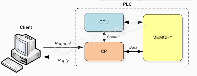

先对项目的需要进行形式化的图形描述(形式化描述,是为了更好的表述问题,描述有简单和复杂,对待不同的对象有不同程度的描述,比如:对待实际开发的工程师,就需要精确描述;而对客户来说,只需要简单描述即可)。
借用第二个链接中的图示,项目需求如下:
西门子可以有两种硬件方式来进行通讯(S7-300):
  • CPU自带的网口通讯:采用OCW配置通讯,功能块是:TRCV, TSEND
  • CP343网卡与第三方通讯:通过NetPro配置,功能块是:AG_RCV和AG_SEND.
基本两种的只是配置的时候有点不同,实际的应用是一样。

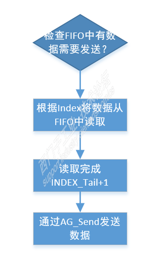

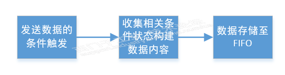

发送数据的过程,首先是装载数据,过程如下:(简单描述,不规范请见谅)
数据装载至FIFO中,每增加一条消息,数据INDEX_HEAD就需要增加1。
另一个功能块,就可以提供从FIFO读取数据的功能,简单描述如下:
Index_Head与Index_Tail之间的差值也就是需要发送数据的量。
当装载数据的时候,Index_Header + 1 等于Index_Tail时候,也就是说明有数据处理不及时丢失。
此时可以决定是不是继续装载,如果不继续装载将丢失当前发送的数据,而保留之前的数据;而继续装载将保留当前发送数据,而丢弃之前发送的数据。
