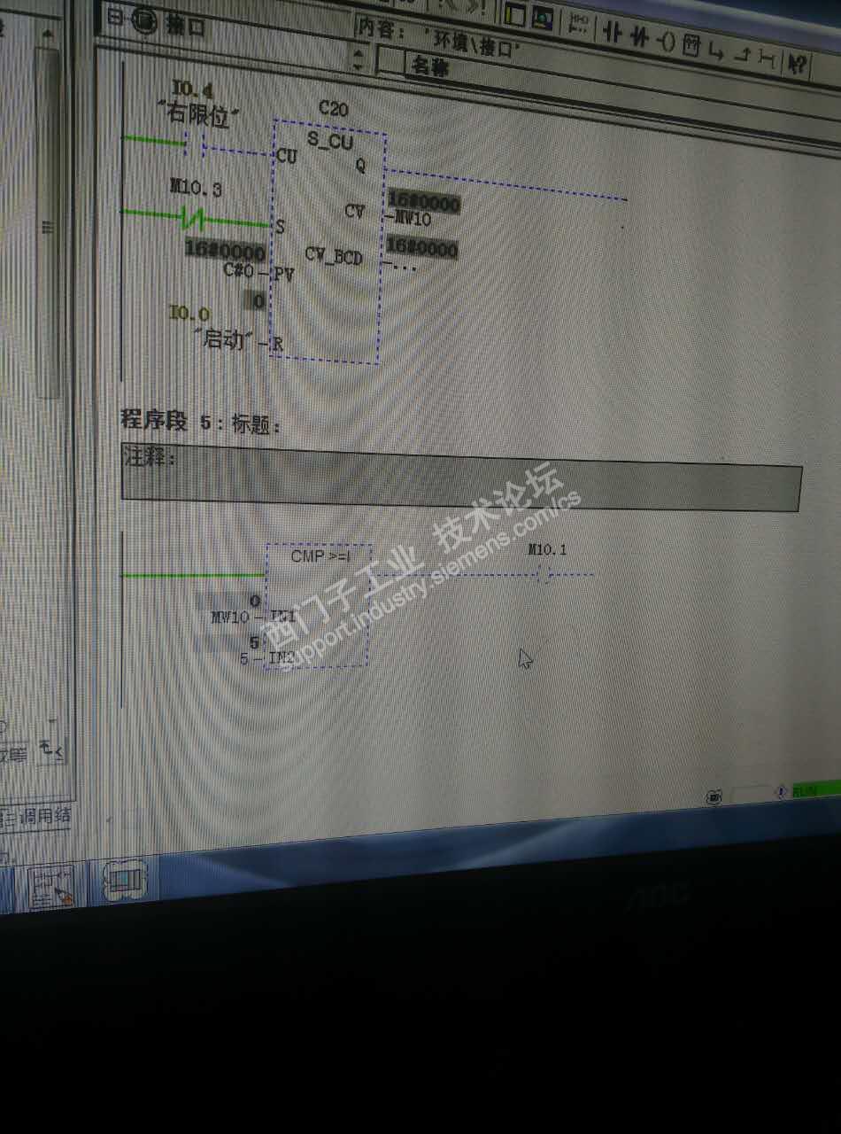

回复:5次自动往返
20160602Z8VP20
    9
注册时间:2016-06-02
发布于 2016-06-14 10:27:37
我是这样画的,感觉计数器累加那里预设0次那里没什么作用,因为启动信号给它复位了,请教大神,还没有没更加专业的画法
