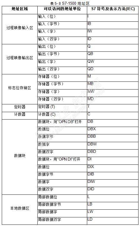

       地址区可访问的单位及表示方法参考表5- 8。

       一个字节包含八个位,所以位地址的取值范围为0~7。一个输入点即为一个位信号。如果一个32点的输入模块设定的逻辑地址为8,那么第1个点的表示方法为I8.0;第10个点的表示方法为I9.1;第32个点的表示方法为I11.7。按字节访问地址表示方法为IB8、IB9、IB10、IB11(B为字节BYTE的首字母);按字访问表示方法为IW8、IW10(W为字WORD的首字母);按双字访问表示方法为ID8(D为双字DOUBLE WORD的首字母)。在S7-1500 PLC中所有的输入信号均在输入过程映像区内。

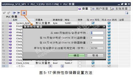

       标志位存储区位于CPU的系统存储器,地址标识符为“M”。对S7-1500而言,所有型号的CPU标志位存储区都是16384个字节。在程序中访问标志位存储区的表示方法与访问输入输出映像区的表示方法类似。同样,M区的变量也可通过符号名进行访问。M区中掉电保持的数据区大小可以在“PLC变量”—>“保持性存储器”中设置,如图5- 17所示。

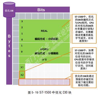

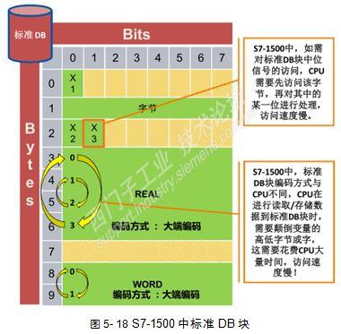

       优化DB和标准DB在S7-1500 CPU中存储和访问的过程完全不同。标准DB掉电保持属性为整个DB,DB内变量为绝对地址访问,支持指针寻址;而优化 DB内每个变量都可以单独设置掉电保持属性,DB内变量只能使用符号名寻址,不能使用指针寻址。优化的DB块借助预留的存储空间,支持“下载无需重新初始化”功能,而标准DB则无此功能。图5- 18所示为标准DB在S7-1500内的存储及处理方式。
图5- 19所示为优化DB在S7-1500内的存储及处理方式。
       从图5- 18和图5- 19可知,S7-1500 CPU处理标准DB块内的数据时,要额外消耗CPU的资源,导致CPU效率下降,所以推荐使用优化的DB。在优化的DB中,所有的变量以符号形式存储,没有绝对地址,不易出错,且数据存储的编码方式与S7-1500 CPU编码方式相同,效率更高。

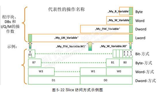

       Slice访问可以方便快捷地访问数据类型为Byte、Word、Dword和Lword变量中的Bit、Byte、Word以及DWord, Slice访问的优势是访问简单灵活,直观高效,无需对访问的目标地址单独定义。
       Slice访问支持I/Q/DB/M等数据区,尤其适用于优化的DB。由于优化的DB内变量没有偏移地址,所以无法通过绝对地址直接访问一个变量内部的数据,例如变量中的一个位信号或字节等信号。这时就可以通过Slice访问方式来实现。例如,DB内变量“My_DW_Variable”是一个DWord类型的变量,如需访问该变量的第2个字,则访问格式为My_DW_Variable.W1;“My_W_Variable”是一个Word数据类型的变量,访问该变量的第1个bit的访问格式为My_W_Variable.X0 。如图5- 22所示。
