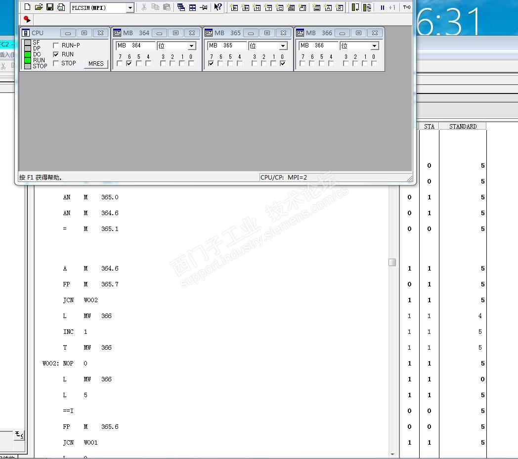

以下是引用艾星落尘在2016-06-14 16:20:24的发言 >6楼
 O     M    365.6                  //5次计数后停止运行
这里就是五次以后复位启动条件,然后要再按一下启动按钮才能够再次运行。
以下是引用20160602Z8VP20在2016-06-14 16:07:51的发言 >5楼:大神,5次结束后如果...
引用5楼详细内容:
大神,5次结束后如果停在SQ2位置,SQ2一直得电的,又会自己启动,是吗?
以下是引用艾星落尘在2016-06-14 15:28:48的发言 >4楼:      A     ...
引用4楼详细内容:
      A     M    364.0                  //启动按钮
      S     M    364.7                  //运行信号
      A     M    364.1                  //停止按钮
      O     M    364.3                  //SQ3
      O     M    364.4                  //SQ4
      R     M    364.7
      A     M    364.7                  //启动信号
      O     M    364.6                  //SQ2
      AN    M    365.1                  //KM2动作信号,这里做互锁
      AN    M    364.5                  //SQ1
      =     M    365.0                  // KM1
      A     M    364.7
      O     M    364.5                  //SQ1
      AN    M    365.0
      AN    M    364.6                  //SQ2
      =     M    365.1                  // KM2
      A     M    364.6                  //SQ2来做计数使用
      FP    M    365.7
      JCN   W002
      L     MW   366
      INC   1
      T     MW   366                    //存放计数的值
W002: NOP   0
      L     MW   366
      L     5
      ==I
      FP    M    365.6                  //5次计数后生成一个信号来停止运行
      JCN   W001
      L     0
      T     MW   366
W001: NOP   0
我刚仿真过了,5次计数后停在SQ2位置,还是有输出的,还会自己动作,语句表,我只看懂个大概,见谅哈
