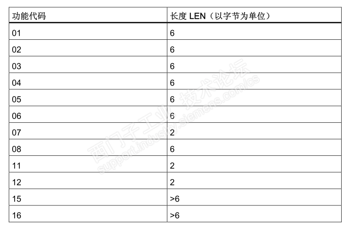

回复:请教CP341做主MODBUS通讯
pkh2006
    872
    11
    131
注册时间:2013-08-25
发布于 2016-06-14 18:09:20
2楼
1. 是的
2. 不是,DB2直接就是3个字的数据
3. DB2.DBW0开始
4. LEN决定发送长度
5. 写的数据,功能码5,6在地址后,功能码15,16在位数或寄存器数后
