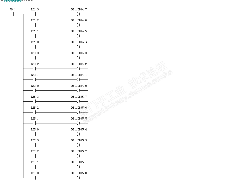

以下是引用杭州小子在2016-06-15 11:28:33的发言 >30楼
 我有一个想法不知道是否可行。
直接建立4个bool的数组,对应4个字节。
然后再把数组和最终的word对应。
如果少的话这样应该不需要写什么代码。当然如果数据比较多还是用上面的方法吧。
给楼主写个例子吧。用的是最简单的方法。
