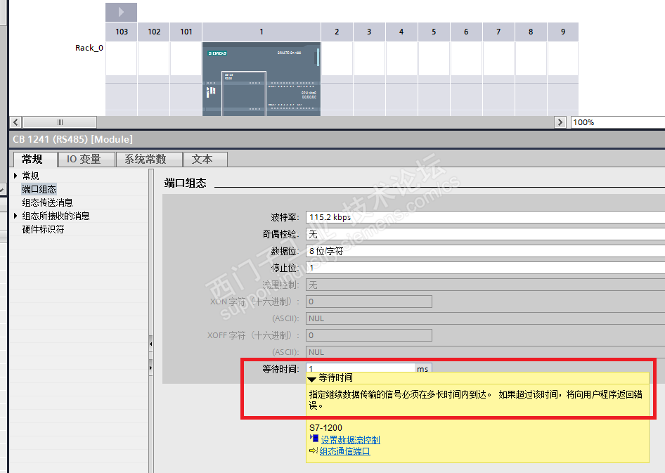

请看下面两个图,TIA的弹出帮助和在线帮助里说的分明就是两种含义,我认为是在线帮助里说的对,“等待时间”(Wait time)=在消息结束后下一次传输开始前必须暂停的时间,大家觉得呢?
