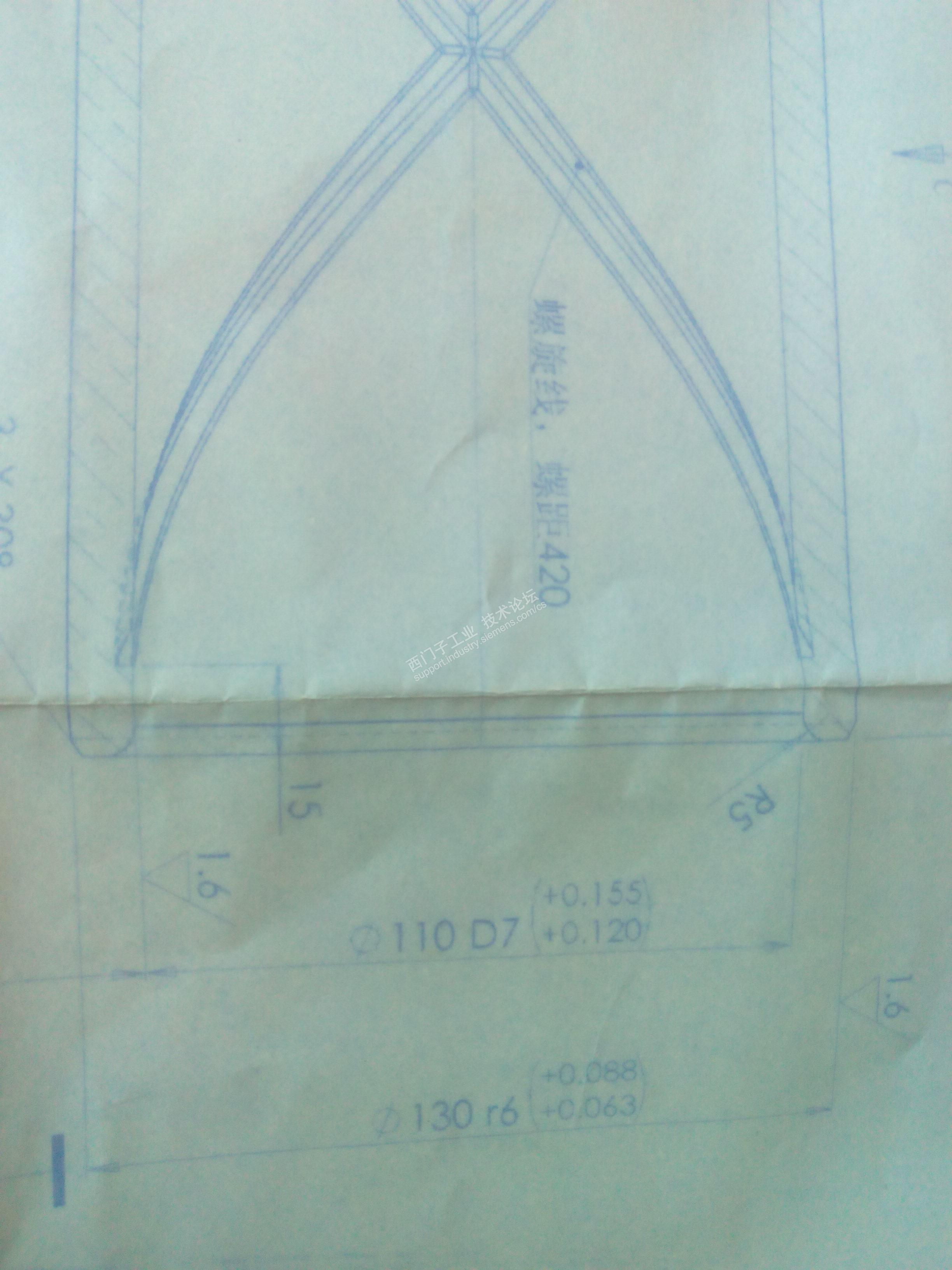

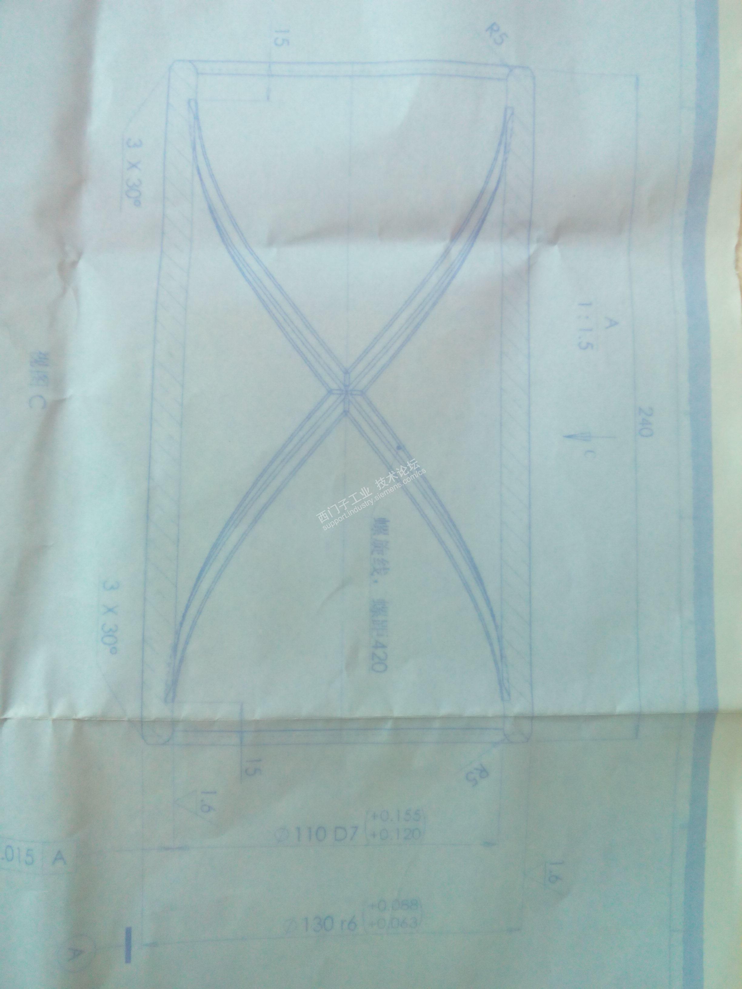

如上图,要车这个零件内圆里的这个油槽,两头是不通的,螺距是420,零件总长是240,就是说每条油槽只有半圈,一共四条,均布。急求,用西门子的车床怎么车出来,谢谢
