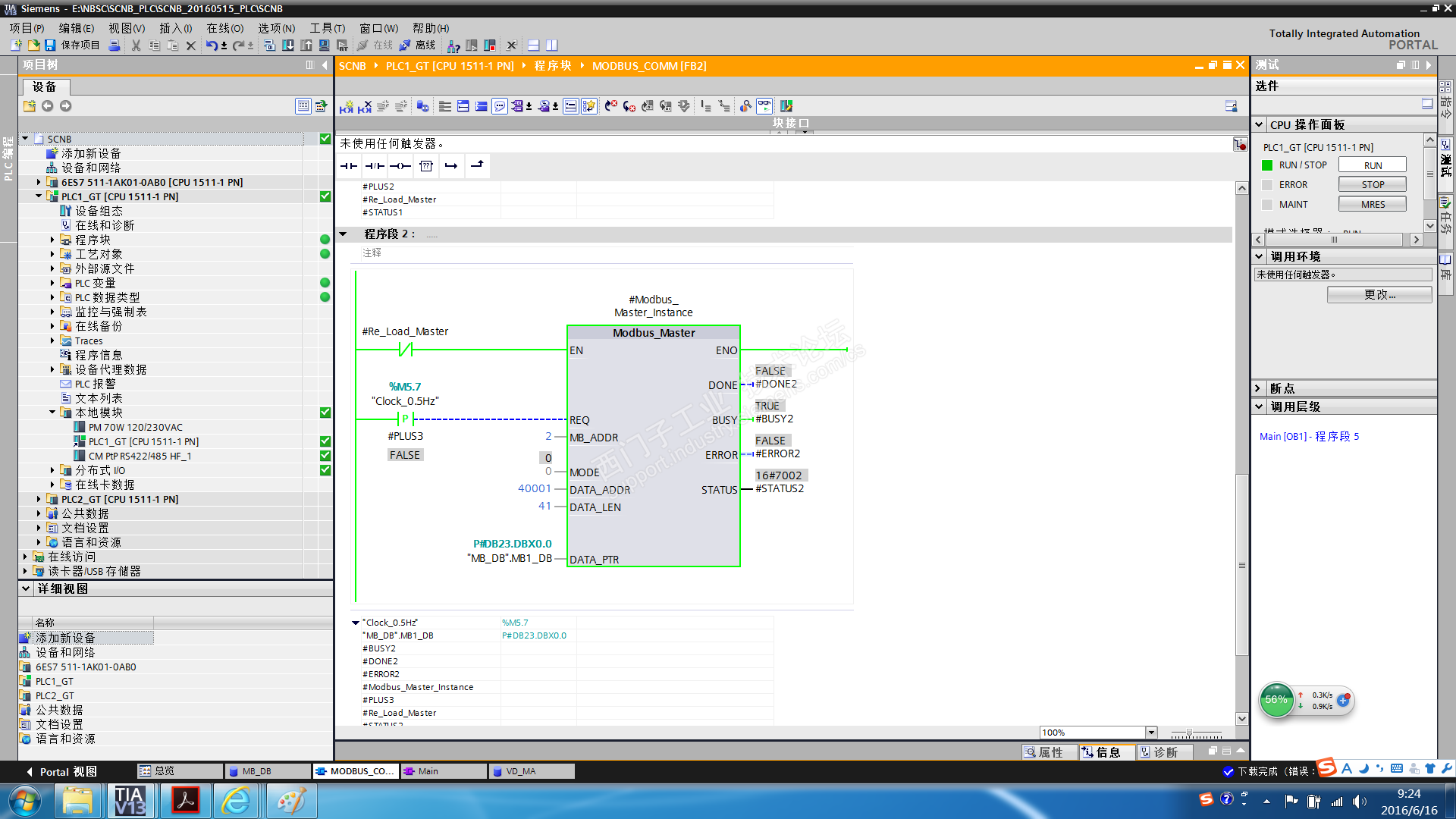

以下是引用醉落凡尘在2016-06-15 08:58:59的发言 >34楼: 用这里的库,lint...
引用34楼详细内容:
 用这里的库,lint_OK = 1    Retval = 16#0000 ,
直接调用软件自带的Modbus_Comm_Load 的DONE = 0 ,Modbus_Masterd的DONE = 0,Error = 0.
使用系统时钟触发REQ可以读取单个从站
以下是引用N在2016-06-14 16:46:55的发言 >32楼:如果用的是这里的...
引用32楼详细内容:
如果用的是这里的库,那么Init_Ok = ? Retval = ?
如果不是,Modbus_Comm_Load 及 Modbus_Master编程捕捉Error = 1时,status = ?
以下是引用醉落凡尘在2016-06-14 16:23:23的发言 >31楼:前辈, CM Pt...
引用31楼详细内容:
前辈, CM PtP RS422/485 HF 这种模块调用MODBUS库怎么不能进行读取?
图1:En 前面不要加条件。
Req 得在Modbus_Comm_Load的Done = True之后才可以触发;
Req不建议用周期脉冲+上升沿(尤其),Req=True触发发送请求,使用Modbus_Master的Done 或 Error信号来复位Req = False
图2: Req不要用沿信号, = True,等Done = True之后复位
后面三张图是一样的,没看出什么来
