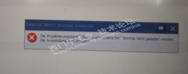

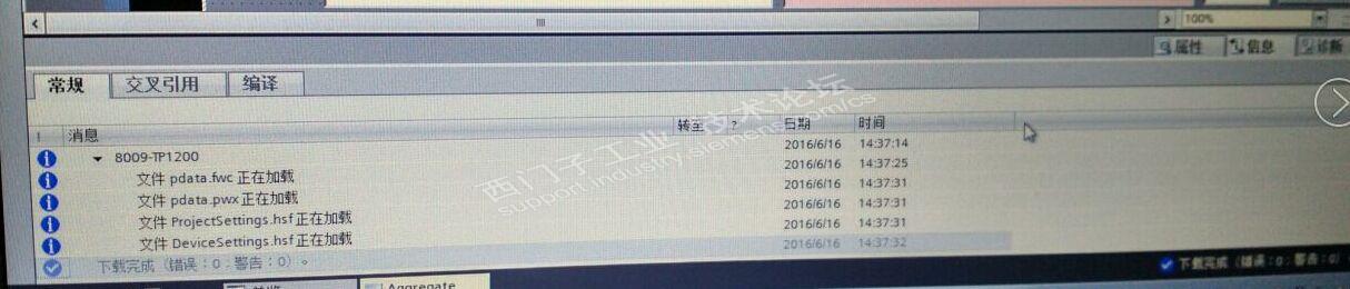

    第二天早上,也就是今天,一到工厂,生产主管就问我什么时候可以搞好报警的问题。我满怀信心的说:“给我5分钟时间就搞定,不耽误你生产。“电脑开机,打开博图软件,用网线连接电脑和触摸屏,开始下载。编译正常,0个错误,8个报警。下载完成。到触摸屏那边一看。蒙了一下。触 组态摸屏出现错误信息,不能运行组态的画面。报警信息见下图:   奇怪了,这是怎么回事。不懂德语,重启触摸屏还是不行。难道是触摸屏有问题?我的软件有问题?组态画面有问题?前几天还是好好的啊!经过短暂分析,应该是我组态画面有问题。就昨天晚上更改了组态画面,今天下载就出问题了。比较奇怪的是我编译也没有出错啊,也显示成功下载了啊!

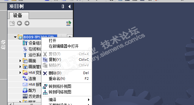

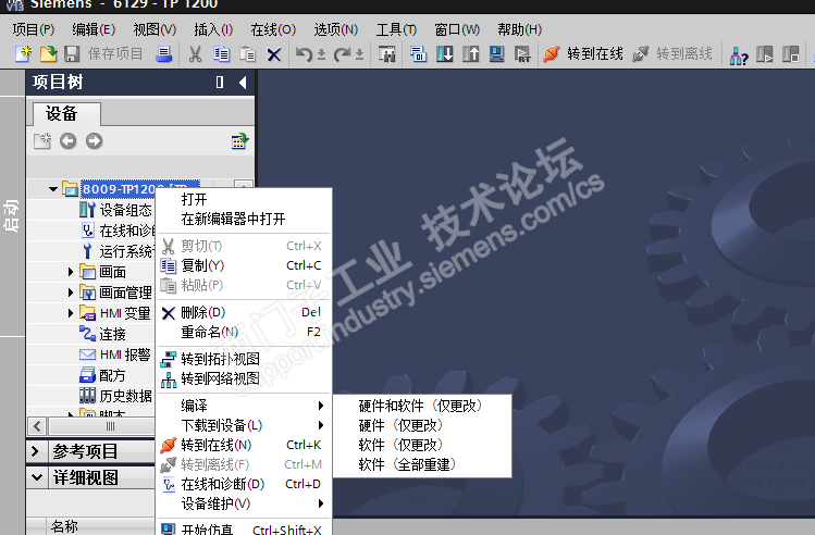

   我静下心来,又重新编译了一遍,还是没有出错。奇怪,心想:我在电脑上仿真试试。点击仿真,系统自动编译,过一会弹出对话框出错提示。仿真也不能运行。问题找到原因了,就是我组态画面有问题。怎么办?博图软件自己也刚用,还不太熟悉。自己就随便摸索了下。运气真好,我鼠标右键点击了画面文件夹,竟然也弹出菜单,菜单中也有编译,点击编译,出现了4个编译选项:见下图
 选择了全部重建,系统开始重新编译了。等了好几分钟,提示完成。我迫不及待的仿真看看。哈哈,竟然可以了!可以仿真了。赶紧下载。点击下载,几分钟后,下载完成。赶忙跑到触摸屏操作台看看。哈哈,运行正常。赶忙叫操作工过来。告诉他好了,可以生产了。
