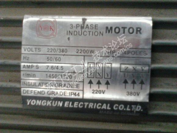

以下是引用霉蛋蛋在2016-06-16 16:35:44的发言 >楼主
 公司买了一只格兰富的水泵,1.1KW 380v的。接线时我看了一下,跳线是三角形接法。因为定的是380v的电机。我就没多想接上三相电源。
 但通电后4A的空开没多久就跳了。我觉得奇怪,又量了一下电机,好的。电机转向,也对的。于是就把联轴器脱开。一开空开还是跳。于是找来了钳形表,一卡吓一跳,电流有36A。三相电流还平衡的。什么鬼?于是找来接线图,注意到 三角形接法 上标了个低电压 Y形接法上标了个高电压。于是我就把接线改成Y形接法。
一开电流正常了,2.3A。
 奇怪  三角形接法 和 Y形接法 的电流不是根号3 倍的关系吗?
同一个电机的三角形和Y形接法的电压是不一致的,不同接法的电压一般是根号3倍关系,电流同样是 根号3倍关系。之所以会出现15倍的电流关系,是因为接的是同一等级的电压,电机没被整坏,已经是万幸了。呵呵,下面几张电机铭牌图片,供参考
电机
