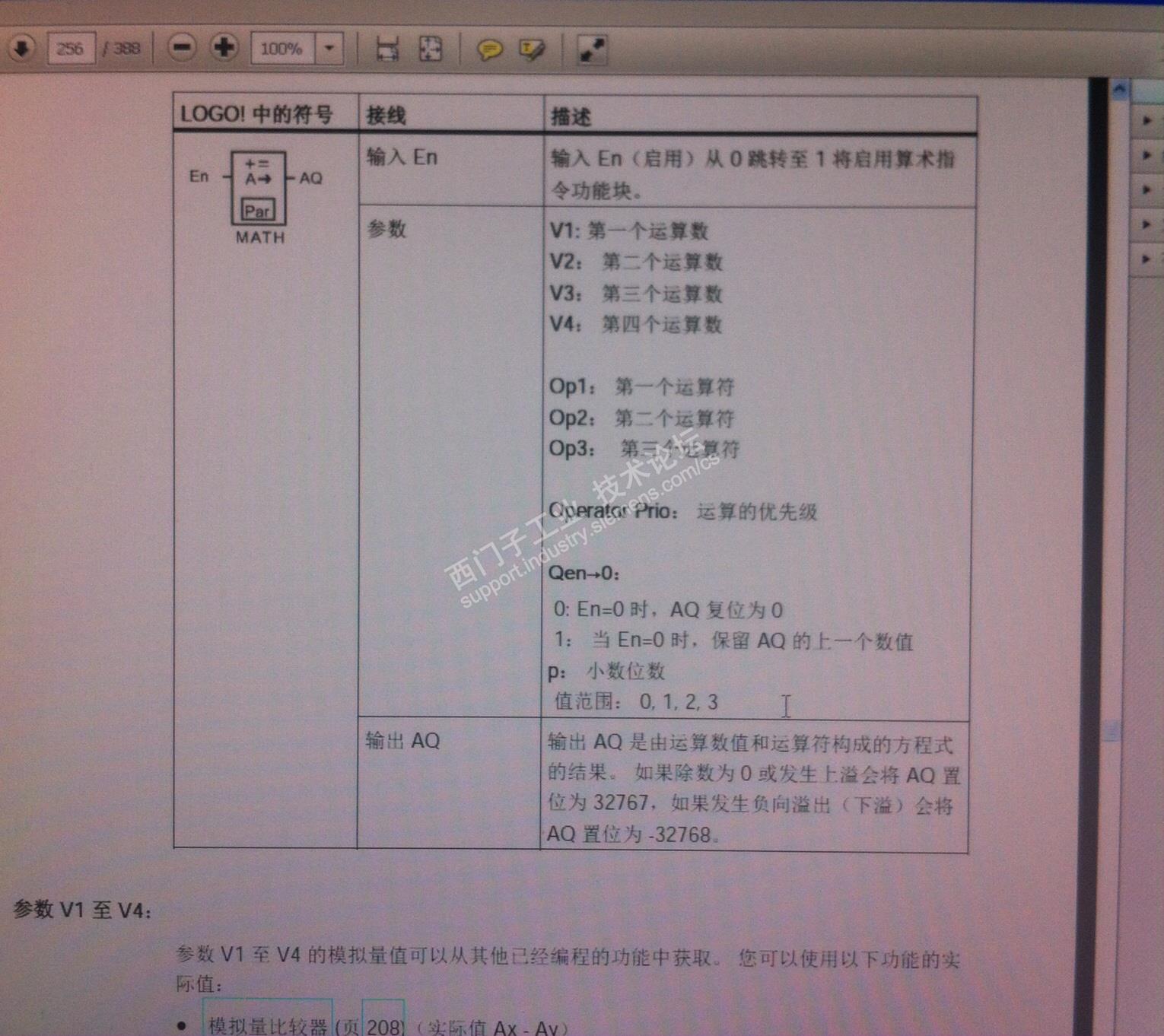

斑竹说的算数模块就是模拟算数功能块,用来进行模拟量的加减乘除计算的。建议楼主下一本手册学习一下。
