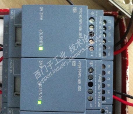

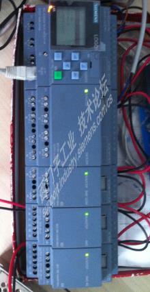

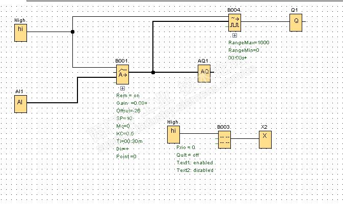

 首先说一下程序,通过K型热电偶测温度传入隔离变送器中,变送器输出一个4-20ma的信号到LOGO中,根据温度大小控制输出0-10V信号球阀,控制球阀打开关闭。现在遇到问题是文本不显示温度和球阀的开关量,球阀只是一直打开不关闭。
