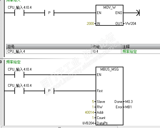

回复:【分享】200SMART和E700变频器通信 问题,频率写入不了 求助

以下是引用liuliusheng在2016-06-17 15:09:15的发言 >8楼
监视MB1看看代码,哪里有错误。
以下是引用潇洒李白在2016-06-17 14:48:48的发言 >:应该没错吧
引用详细内容:
应该没错吧
弄好了,E700的变频器方向和频率需要一块给。40014 40009.谢谢各位
