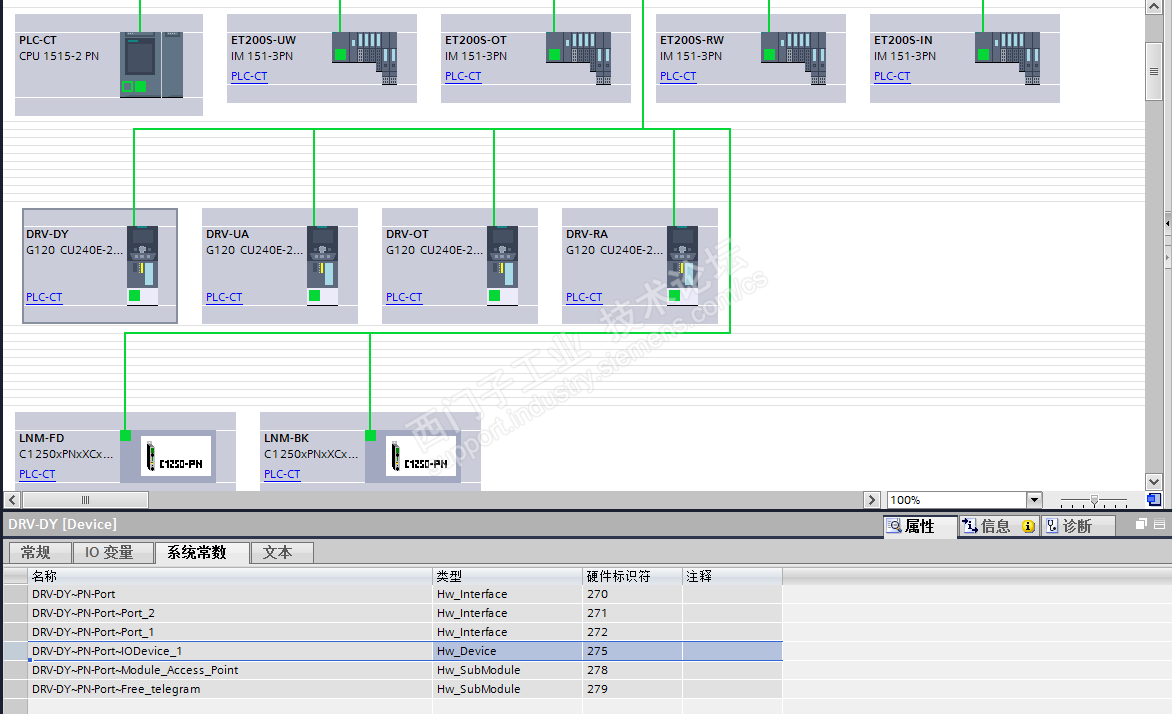

1、在网络视图里选择一个G120变频器,比如下图的DRV-DY, 一定要注意是选择"整个灰色的框",然后在下面的“系统常数”里记下该变频器的Hw_Device名称为 : DRV-DY~PN-Port~IODevice_1, 可以用鼠标选中该名称右键选择复制,供后续编程使用。

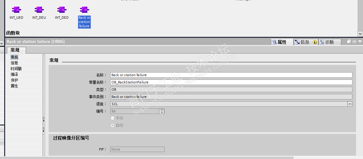

2、插入组织块OB86 “Rack Or Station Failure”

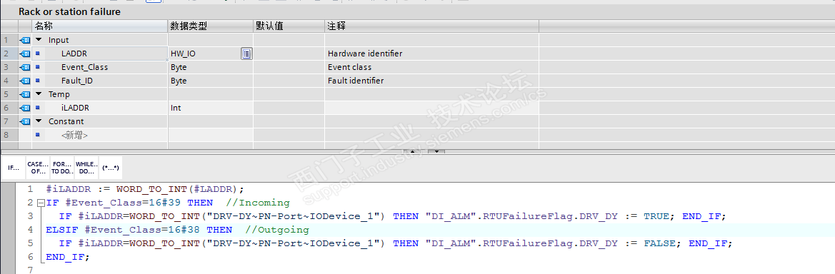

3、打开以上组织块OB86,编程如下指令。 其中"DI_ALM".RTUFailureFlag.DRV_DY代表的是该变频器的连接状态,你也可以自己任意定义的变量。
再进一步可以通过Fault_ID来判断故障的类型,不过我是懒得搞那么详细了,楼主自己研究研究吧。
