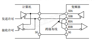

现在已经都弄好了,只做了简单的起跑停以及频率给定,读写其他的参数方法都是一样的。现在我把我做这个的一个过程给大家,不足之处多多指导。

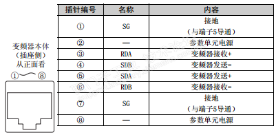

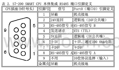

首先,明确自己要走什么协议(Modbus  ASCII ),用什么接口(485 232 等)。然后做通信线。三菱E700变频器的事个线插口,用了6根线,两根接地 信号发送+ 发送- 接收+接收-。但是到计算机上也就是200smart的通信口上只有三根线 ,接收 发送和接地。 根据变频器说明书,的两线制接线,把++短接--短接,连接到PLC通信端口上,即+接3 -接8,两根SG短接,接到九针口的接地上我用的是一根带屏蔽的网线一个水晶头和一个九针口免焊接头(很好用)注意线不要接错了,顺序无所谓。这样通信线就做好了。
