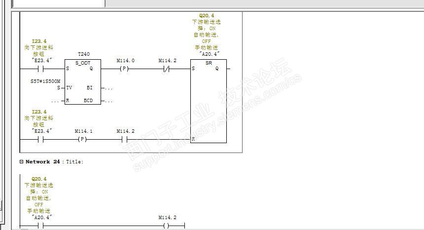

 这个指令用的还比较多的。前几天就用了。改造个小设备。一个传输装置。下游设备是用户自己做的,设计的时候就咨询了用户,是否上下游要联动信号。用户说下游设备是一直运转, 不需要。到了用户现场情况就变了。用户说要做个自动和手动,手动模式要操作工确认按一下按钮,往下游输送。自动模式不需要人为操作。还好,当时预留的是一个带灯指示的按钮。我就用了交替指令。当操作者按住按钮1.5S后指示灯亮,再按一下按钮,指示灯就灭。当指示灯亮的时候就是自动模式。如果指示灯不亮,就是手动模式,需要操作者按下按钮确认下游输送就可以了。
