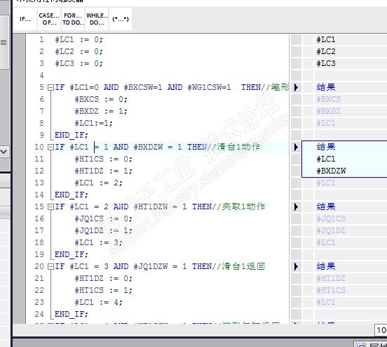

回复:SCL中怎么给Temp里的Int数值赋初值,就像上电给个上升沿

以下是引用zhangli0在2016-06-17 13:48:28的发言 >2楼
temp临时变量默认值是0.每次刷新都会从0开始,楼上的说的对,temp必须先赋值再使用。
赋值要怎么赋值才能达到,就在一个上升沿内有效,其他时间都无效。这个程序如果下面程序都不接通,LC1就变为0了,如何才能不让它变为零
