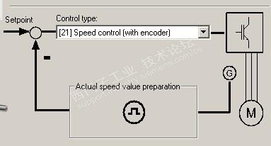

PROFINET通讯,315-2PNCPU,使用354报文,电机使用带编码器速度控制,PLC通过CU250S,如何读取变频器的转矩值,通过STARTER可以监视到转矩值。
在CU240的硬件组态中监视第8个字,将其除以16384,再乘以P2003转矩设定值,结果和STARTER监视到的转矩值相同,但是同样的办法,CU250S中第6PI值(电流)和第8个PI值(转矩)都为0
使用速度控制模式
