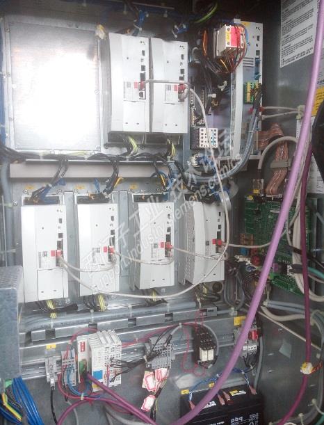

库卡机器人在内部后备电池缺少维护再遭遇运行中断电时,铁定丢失零点!
此时所有程序的轨迹均异常,也就是机器人无法正常应用了
