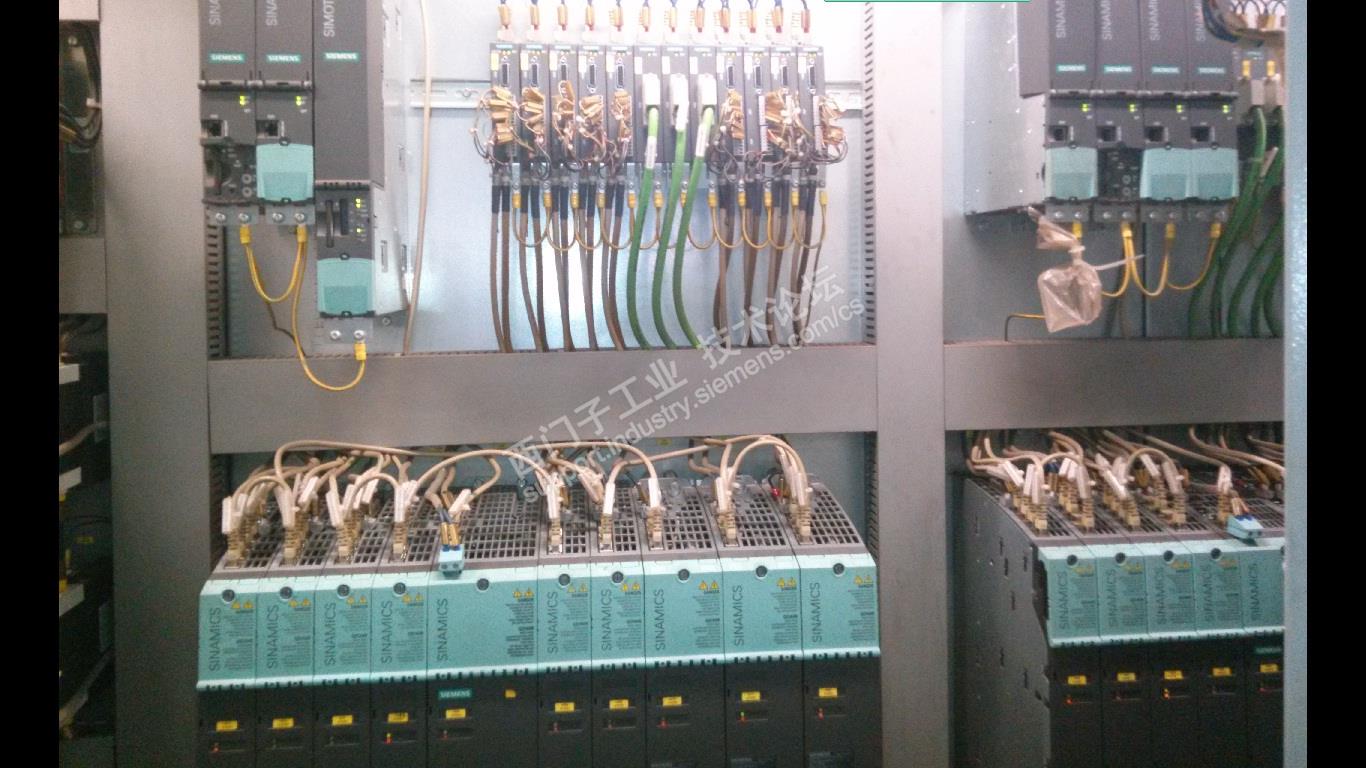

以下是引用kdrjl在2016-06-20 15:01:08的发言 >15楼
嘻嘻,那也是数据通讯快呀。当然不是用PLC的编程模式了,cliq通讯,以太网通讯。
话说回来了,快?为什么要快?能说说你的应用吗?共享一下好吗?
    CLIQ 当然会用的,我们的设备主速度受制于钢丝裁刀每分钟裁切的刀次,这个频率决定了辅线线速度。当前我试过当前能使线速度到210m/min,这也几乎到了速度启停稳定的极限。
  电气柜配置S7400控制逻辑部分,SIMOTION D435 集成控制5个轴(有同步要求),另外DP挂5个cu320大部分用作闭环位置控制的伺服轴,驱动的电机有伺服也有三相交流电机的伺服用法。
  大体配置就这样,编码器反馈没走CLIQ,相对现在落后点,这是4年前的设备。到伺服的I/O接线里有很多就是现场的控制减慢速的接近开关、限位开关等。直接连至S120或D435,没有在S7400里走通讯。
