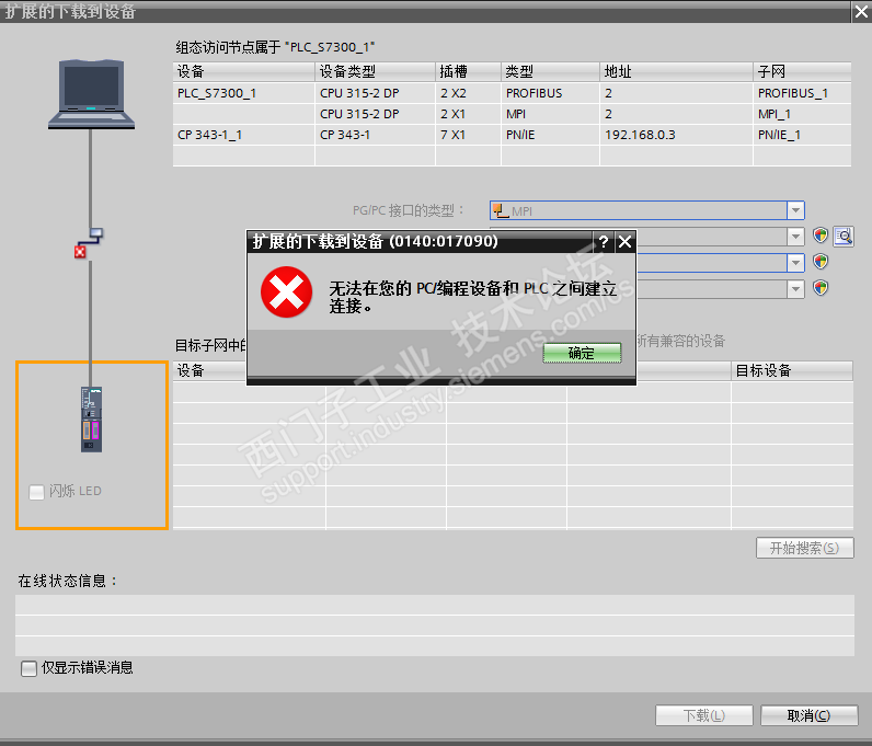

博途对KTP1000 Basic color DP下载总是连接失败
smhacker
注册时间:2012-06-26
1468
2016-06-21 10:10:50

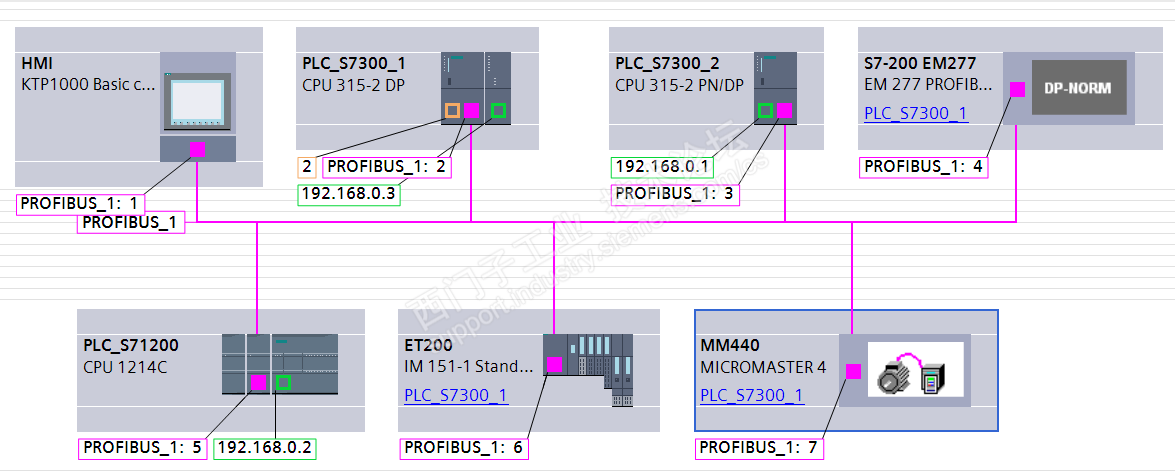

在用博途软件对网络组态时出现下载失败提示,我用的USB转MPI的电缆(订货号  6ES7972-0CB20-0XA0 )插在DP总线上,之前都好好的,可以搜索到总线上的设备,后来不知为什么怎么也搜不到了,一点搜索就提示“无法在您的PC/编程设备和PLC之间建立连接”,但是给PLC下载就没问题,给HMI下载就提示这个,不知道是哪里设置问题还是怎么的?
